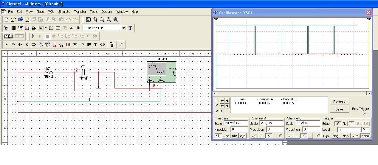

    Si j'ai bien compris, pour intégrer un signal rectangulaire, on utilise un filtre passe-bas. J'essaye d'intégrer mon signal (de l'ordre de quelques dizaines de hertz) avec une résistance de 10k et un condensateur de 1mF mais au lieu d'avoir une tension continue aux bornes du condensateur, je me retrouve avec un charge très lente ... mais il finit par être chargé

    Tu as un produit R*C qui fait 10 secondes ..... donc c'est normal

    mais il faut que la fréquence soit supérieure à 1/(2pi*RC) donc il faut que RC soit important ...
    alors comment faire ?

    Oui, il faut un passe bas pour extraire la valeur moyenne du signal. Il faut que la constante de temps du RC soit très supérieure à la période du signal à intégrer.

    Dans le message 1 tu parles d'un signal rectangulaire, dans le document ci-dessus, c'est du sinus !

    Gérard, c'est le symbole de son oscilloscope qui est dessiné comme ça
    pal0uf, si tu ne tiens pas compte des remarques qui te sont faites, on ne va pas avancer: je t'ai dit eue la constante de temps du RC doit être très supérieure à la période du signal à intégrer. Ton signal a une période de 40ms environ. Le produit RC = 10ms. Le calcul est pourtant simple.
    De plus, ce n'est pas au bout de 4 ou 5 périodes que tu obtiendra ta valeur moyenne. Tu doit savoir que le condensateur ne sera chargé qu'à 99% de sa valeur finale qu'au bout de 5.R.C

    hum? 160 mS ?
    et dans son application (voir son message "missing pulse"), le premier niveau bas indique une perte de vitesse, donc il faut un circuit RC avec une valeur différente suivant que le niveau en entrée est haut ou bas. (utilisation d'une diode et d'une résistance en parallèle avec la résistance)

    hum? 160 mS ?
    Sur son relevé, les pulses sont séparées d'environ 2 carreaux et la base de temps est de 20ms/div, d'où les 40 ms.

    Je veux bien suivre les remarques qu'on me fait mais là je ne comprends vraiment pas ! moi je compte RxC=1m*10k=10s ! comme l'a dit Daudet dans son premier post
    Il faut que je présente la partie théorique de ce système demain ...
    Vous pourriez rapidement m'expliquer comment une resistance en parallèle et une diode pourraient changer R*C Daudet, là je ne vois pas trop.
    Et surtout pourquoi j'aurais besoin de ça pour tirer une valeur moyenne de mon signal.
    En fait pour l'instant j'aimerais surtout avoir un montage qui théoriquement tire la valeur moyenne de mon signal, je verrais plus tard pour l'adapter aux caractéristiques du missing pulse
    Sorry, j'ai pris 1 micro F au lieu de 1 milli F.
    Ca fait bien 10 secondes.
    Par contre ma remarque tiens toujours concernant le temps de simulation. Il va falloir que tu simules pratiquement une minute pour que la tension de sortie soit parvenue à sa valeur finale.
    D'ailleurs, si tu observes bien ton oscillogramme, on voit que la tension de sortie commence à décoller.

    Donc la valeur finale de charge du condensateur est une valeur moyenne du signal et non 5V ?
    Jack
    Re : filtre passe-bas intégrateur
    oui.
    Mais je n'ai pas trouvé comment accélérer la vitesse de simulation de multisim
    Non, il faut que ton temps final de simulation soit d'une minute environ
    Dés que la première impulsion apparait, cela veut dire que ton moteur est inférieure à la consigne. Donc tu décharges rapidement ton condensateur (une diode 1N4148 en série avec une 220 ohms, et le tout en parallèle sur R1, la cathode de la diode vers ton signal d'entrée)
