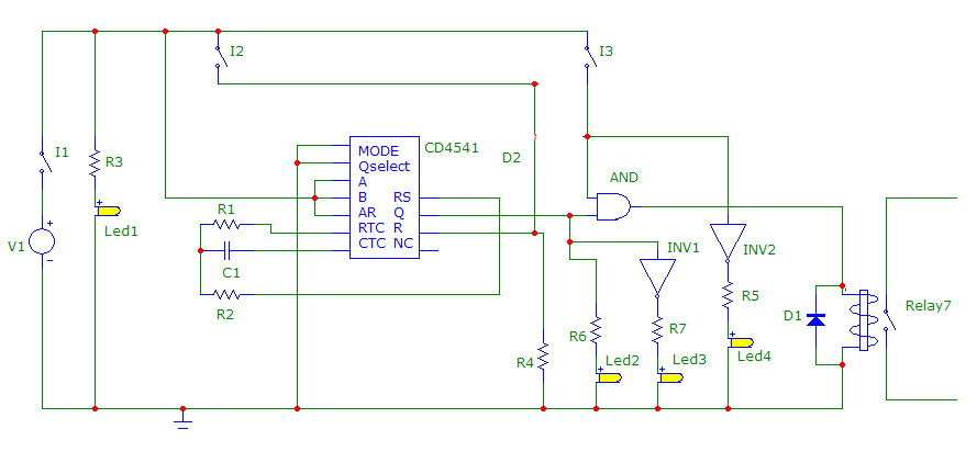

    Je me lance dans la réalisation d'une insoleuse. Je bosse sur la temporisation pour l'instant.
    Voici un petit schéma que j'ai fait:
    http://forums.futura-sciences.com/at...1&d=1213658883
    Je tiens à préciser que les valeurs de composants n'ont pas d'importance pour l'instant. Tout ceci reste très vague.
    L'alimentation se fera en +12 ou +15 ou autre.
    I1 est l'interrupteur de mise sous tension et LED1 la LED qui indique son état.
    I3 est un contact qui detecte si le capot de l'insoleuse est fermé (le but étant de tout stopper si le capot est ouvert "malencontreusement").
    LED4 s'allume quand le capot est ouvert.
    I2 est l'interrupteur sur lequel on envoi une impulsion pour demarrer la temporisation d'insolation (de quelque secondes à 5 minutes reglable par R1 variable me semble correct (?)).
    LED2 s'allume lorsque l'insolation est en cours. LED3 s'allume quand l'insolation est finie.
    Si le capot est fermé et qu'il y a impulsion sur I2, alors le resultat de la porte logique est 1 et le relais est alimenté, il ferme donc le circuit des néons.
    Le choix du temporisateur est-il bon par rapport aux tempos que je veux ? Le schema est-il bon ? y a-t-il des améliorations ?
    PS: j'ai pas trop envie d'un 555 avec un condos enorme, c'est pour ca que j'ai choisit cette tempo.
    Merci d'avance à tous.

    Citation Envoyé par Gérard Voir le message
    Quelques lignes de code et ... terminé.
    Eternelle bataille entre la logique câblée et la programmée! Bon, on va en remettre une couche ! Ben je défend mon gagne pain? Il est facile de changer la constante de temps R1 C1 pour ajuster la temporisation quand on est sur le terrain (on peux même trouver la bonne valeur dans une épave de TV à PetaOuchNock, par contre, j'ai jamais pu récupérer une ligne de code ......)
    On me dira: Oui, c'est de la mauvaise foi.
    Il est possible de modifier la temporisation d'un PIC avec des jumpers ou avec l'entrée analogique etc etc etc Oui, c'est possible! A condition d'avoir affaire à un pisseur de ligne de soft prévoyant et qui soit capable de prédire l'avenir (qui est géré par la loi de Murphy, comme chacun le sait)
    C'était ma minute de défoulement matinale, je me sens mieux. Que les softeux me pardonnent.
    1/ il manque une résistance de tirage sur I3
    2/ Le AND ne peut pas driver le relais directement
    3/ Les inverseurs ne peuvent pas driver les LEDs directement (et si c'est en LS, il faut les accrocher au Vcc)

    Bjr Elbuey,
    "..I3 est un contact qui detecte si le capot de l'insoleuse est fermé (le but étant de tout stopper si le capot est ouvert "malencontreusement").
    LED4 s'allume quand le capot est ouvert.."
    Si c'est pour le "fun" pourquoi pas, mais ce n'est vraiment PAS utile.
    L'insoleuse que j'ai comporte bien un capot que je ne ferme jamais lors de son utilisation.
    Si c'est par crainte des UV dis toi bien que tu en reçois certainement plus via le Soleil.De plus t'es pas obligé d'aller mettre ton nez au dessus de la vitre lors
    du fonctionnement !!

    Pour GERARD, je compte bien utiliser des PIC bientot, pour l'instant je me sert que du 68HC11F1 en cours. Le probleme c'est que j'aimerais bien avoir une insoleuse AVANT de me lancer dans les PIC, histoire de pas courir à droite à gauche pour faire mes cartes.
    Pour F6BES, bien sur que c'est pour le fun, si je ne voudrais pas me prendre la tête, je met un transfo, mes néons, et un interupteur.
    Je fait tout ca capot ouvert ou fermé en chronometrant avec une montre...
    Le but c'est que le systeme à la fin me soit utile, pendant qu'on y est qu'il me facilite la vie, et si c'est pas encore assé compliqué, bah on rajoute des gadgets (en plus ca me permet d'apprendre)
    PS: je connais quelqu'un qui est resté une semaine dans le noir à cause d'une insoleuse, finalement c'est peut etre pas si inutile que ca, on ne sait jamais qui passe par là.
    Pour DAUDET, voici un nouveau schéma:
    http://forums.futura-sciences.com/at...1&d=1213691302
    Mais mon schema ne me plait pas vraiment, en faite je ne sais pas vraiment ce que je veux, ce n'est pas si simple de definir d'avance ce que fera le systeme.
    J'aimerais que si on lance la tempo et que l'on rappui sur le bouton, la tempo ne recommence pas au debut, mais continue.
    J'aimerais que si on ouvre le capot, la tempo se reinitialise et ne se relance pas quand on referme le capot.
    Humm, tout cela m'a l'air compliqué à faire sans passer par un PIC.
    Sinon il y a une autre solution, je fais une insoleuse simple avec le chronometre et l'interrupteur, qui me servira à créé un circuit a base de PIC pour l'améliorer, (avant tout ca faudra que je passe par la case "programmateur de PIC" aussi).
    Alala, quel casse tete dès le matin.

    Un PIC pour une tempo de 5 minutes ??
    Le schèma du circuit en logique câblée parait "usine-à-gaz" mais c'est plus facile que de se lancer dans la prog pour un débutant ... et pour une minuterie !
    et c'est aussi un bon entraînement en élec !
