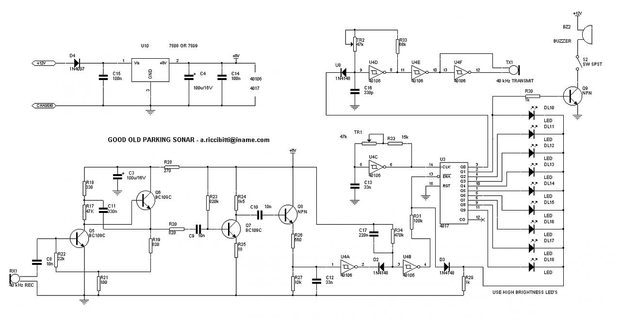

    Juste une petite question, j'ai régarder la datasheet d'un 4017 (motorola) et je ne comprend guère le fonction.
    Quel est la relation entre l'entrée (pin 13) et les sortie.
    Quel état faut-il à l'entrée pour activer Q1, Q2 ....
    J'ai trouver des info sur le 4028 mais c'est un codage binnaire 0001 = Q1 ...
    Merci de vos réponses..

    le 4017 est une sorte de compteur à décalage
    tu as 1000000000
    après une impulsion : 0100000000
    puis 0010000000 etc...
    les débutants l'utilisent pour faire un chenillard

    c'est une entrée de validation mets la au 0 pour que le signal d'horloge soit pris en compte. pour bloquer le cycle mets à 1

    Et dans ce circuit (radar de parking) ???
    http://forums.futura-sciences.com/at...1&d=1216118289
