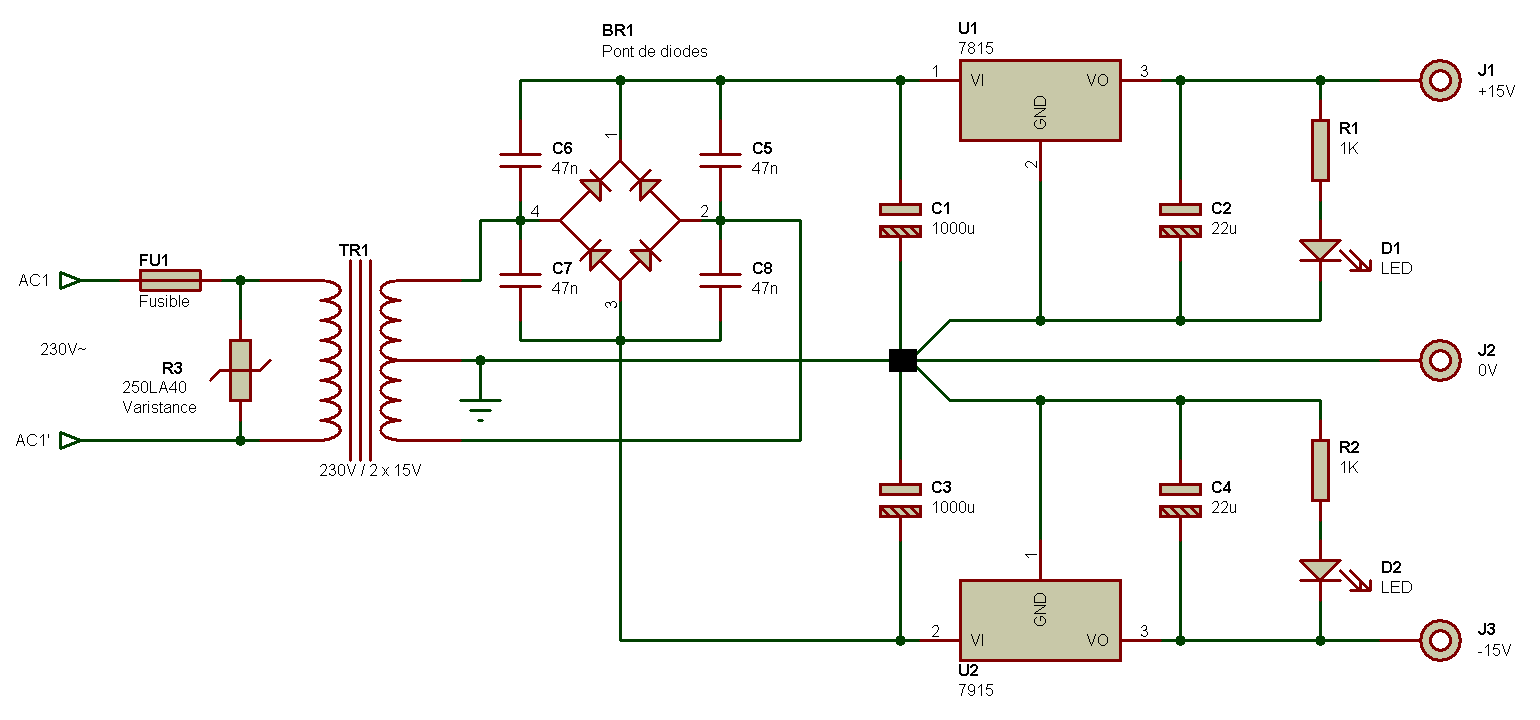

    bonsoir à tous,
    j'ai une alimentaion qui délivre 15V et je veux avoir aussi -15V. alors voila, je cherche une réference pour un cicuit inverseur qui me donne le -15V.

    Tu peut peut être regarder du côté des masses virtuelles... (j'ai eu le cas récemment pour alimenter un AOP avec une alim simple, j'ai utiliser ce principe avec suces )
    mais le hic c'est que la tension de sortie sera divisée par 2: tu te retrouvera donc avec du +7.5 et -7.5V en sortie. Mais bon théoriquement l'ajout d'un convertisseur DC/DC peut remédier à cet inconvénient (je me souvient d'un doubleur de tension à base de 555).
    Cette solution est peut être un peut trop brouillon quoi qu'il en soit des montages de masses virtuelle en en trouve à la pelle alors il doit bien y avoir une variante qui compense la division de la tension de sortie
    J'espère t'avoir un peu aidé....j'aurai bien proposé l'emploi d'un 7915 mais je me souvient plus si il se contente de réguler ou si il inverse la tension en plus.

    Après une brève recherche sur la toile j'ai trouvé cette page
    En bas de celle-ci tu trouvera toute une série de montage à base de 555 dont Le doubleur de tension (Montage n°18) que j'évoquait dans le message précédent et surtout l'inverseur de tension (Montage n°19).
    A toi de modifier les valeurs des composants pour obtenir la tension que tu désir.

    si ton alim à un transfo à point milieu tu peux ajouter qq composant (capa,un régul 7915,......)pour avoir aussi le -15v.
    voir :http://www.sonelec-musique.com/image...trique_002.gif

    Mais comme il est douteux que ton transfo soit à point milieu, le mieux est de faire du redressement simple alternance. En gros pour chacune des deux capacités de filtrage tu prends la même valeur de celle que tu avais dans l’alim originale.
    Si ton alim délivrait +15V @1A; tu obtiens une alim +/-15V @ 500mA.

    Et peut on avoir -9V d'une source pile de +9V ? si on a que la pile de +9V comment on peut faire l'inverseur pour avoir le -9V ?
    invitee05a3fcc
    Re : Inverseur +9V/-9V
    on peut souvent se passer de l'alimentation négative des ampliOPs (90% des cas). montre ton schéma.

    avec un NE555 et une pompe à diode, on fais du 7,5V

    sorry, erreur de frappe, -7,5V
    pour me faire pardonner figure 8 http://kudelsko.free.fr/articles/regulateurs.htm

    Avec une pompe à diode, tu ne peux pas faire du -9 avec du +9 ... mais du -7,5V environ
    Si tu avais lu la figure 8 de mon lien réponse #12 , tu aurais vu une solution
