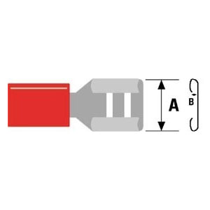

    Hum! Des cosses reliées à quoi? Des cosses, cela ne peut pas se mélanger les pinceaux?
    Citation Envoyé par zimeau Voir le message
    ... des fils vissé sur la sortie de l'ampli qui sont branché aux enceinte avec des cosses ...
    Encore des cosses? Et là, es-tu bien sûr qu'il n'existe pas, sur les HP, des points déjà mis à la masse? Il est fort probable qu'un des côtés des HP, côté ampli, doivent être à la masse. Cependant, sans connaître l'ampli c'est difficile de l'affirmer.

    l'ampli est celui ci : http://cgi.ebay.fr/AMPLI-AUTO-AMPLIF...3A1|240%3A1318
    et les cosses sont de ce type : http://forums.futura-sciences.com/at...1&d=1237845206
    je ferais un schéma plus détaillé demain, je vais essayé de dormir maintenant ^^ bonne nuit a demain!
