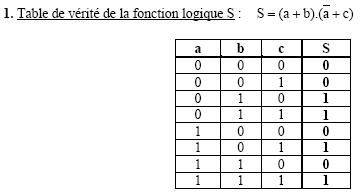

    Bonjour, mon problème va surement vous paraitre tout bête (je débute dans l'électronique ).
    Dans un exercice, on me donne une fonction logique S=(a+b).(ä+c) [ä= a "barre"] et à partir de cette fonction, je dois établir sa table de vérité. Le premier réflexe que j'ai c'est de distribuer mais ca ne me donne pas de terme en abc (qui serait moins embêtant pour moi si je veux faire la table de vérité ).
    La correction de l'exercice me donne directement le tableau mais sans m'expliquer comment ca a été fait ... Donc si quelqu'un de bien aimable pouvait m'accorder quelques minutes pour m'expliquer
    Ci-joint la table de vérité ^^

    tu as 3 variables qui prennent comme valeur 0 ou 1
    tu calcul S pour chaque triplettee de valeurs
    exemple a=0 b=0 c=0 s= ?
    a=0 b=0 c=1 s= ?
    tu construis ta table ainsi

    S=(a+b).(ä+c)
    on développe:
    S=a./a + a.c + b./a + b.c
    a./a=0
    Soit S= c.(a+b) + b./a ou S=a.c + b.c + /a.b
    Le tableau sera à 3 variables, en haut 'ab' avec 00|01|11|10, en vertical à gauche la variable 'c' avec 0|1
    Les cases suivantes seront à 1:
    pour a.c l'intersection des 2 cases contenant 'a' à 1 ET la ligne 'c' à 1.
    pour b.c l'intersection des 2 cases contenant 'b' à 1 ET la ligne 'c' à 1.
    pour /a.b toute la colonne est à 1 quelque soit 'c'.
