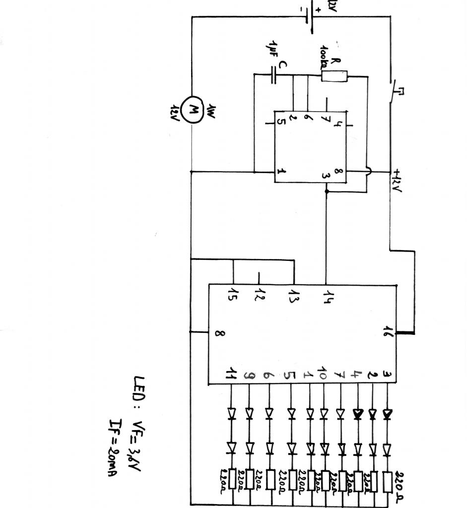

    Bonjour, et merci à tous pour vos réponses.
    J'ai choisi une alim sous 24V pour alimenter 18 ou 20 LED sans me prendre la tête avec les montages série, plusieurs branches en parallèle, baisse de la luminosité etc....
    Mais le hic, est que je n'ai pas pensé aux composant 555 et 4017.
    Je me rabat donc sur une alim 12 V.
    J'ai scanné mon montage afin que vous me confirmez que je n'ai pas fait de bêtise.
    Mon objectif est d'éclairer en chenillard 10 led de chaque côté de mon tapis rouge

    un 4017 ne débite que 2-3 mA (= led haute luminosité ?)
    pour monter à 20mA faut un buffer (ULN...)

    gcortex
    Re : faire chenillard 18led en 24V avec ne555 et CD4017
    oui 5 à 15V
    ya une c... dans ton schéma

    Gérard
    Après le 4017, tu mets les LED et une résistance. Comme l n'y a qu'une LED allumée, une résistance suffit.
