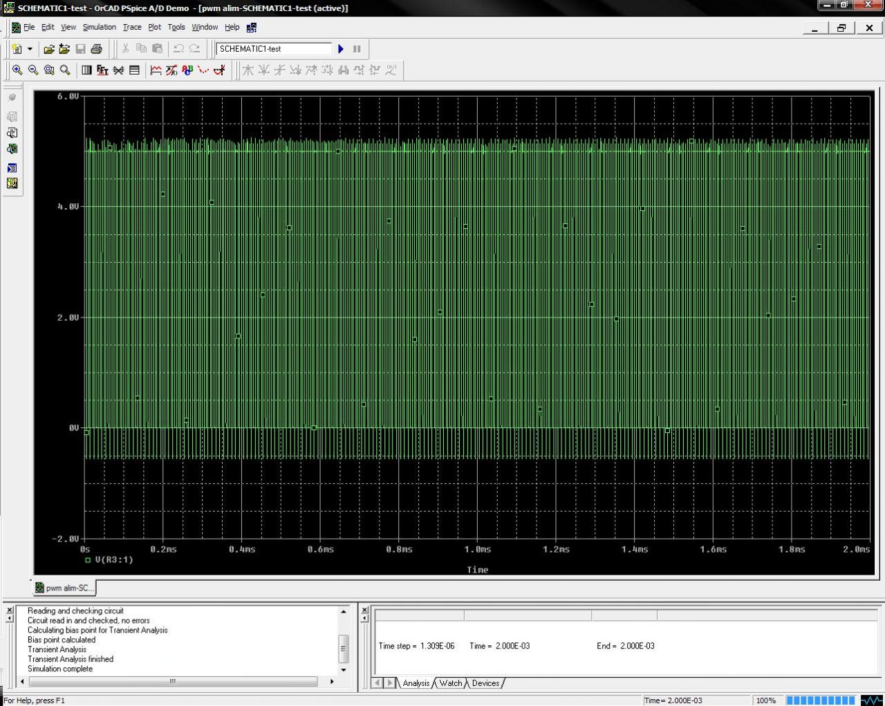

    Le fréquence du PWM est de 100KHz.
    Mon PWM est de duty cycle 0.45 mais il est asservi (controller PWM).
    J'utilise 2 transistor pour que mon PWM ne sois pas inversé si j'en utilise qu'un seul le signal est inversé DT=0.54.
    La tension nécessaire au blocage du MOSFET est d'au moins 4 V donc en mettant 5V cela devrait marcher.
    La tension qui s'écroule est celle sur la gate du MOSFET.
    Voici la tension sans connecter le mosfet :
    http://forums.futura-sciences.com/at...1&d=1257150528
    Et voici la courbe une fois connecté :
    http://forums.futura-sciences.com/at...1&d=1257150607
    Voilà j'espère avoir été plus clair

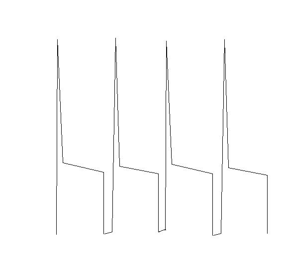

    Désolé de réouvrir mon ancien sujet mais j'ai toujours un problème pour ma tension de sortie.
    Tous les autres problèmes ont été réglés.
    Mon problème est que je n'arrive pas à atteindre les 1.5V je stagne à 1.2V. Pourtant j'ai monté le schéma que donnait la doc du LM2743 pour faire à partie du 3.3V du 1.8V. Certes, ce n'est pas les mêmes MOSFET mais j'ai aussi essayé avec ceux du schéma et même résultats. De plus, j'ai remarqué que sur la source de Q1 (celui qui est relié à l'alimentation), j'ai un signal assez bizarre je trouve (désolé je l'ai fait sous paint j'essayerai de faire une copie d'écran de l'oscillo) :
    http://forums.futura-sciences.com/at...1&d=1259052707
    Merci par avance.
    En espérant avoir été clair sinon n'hésiter pas à me demander des détails.
