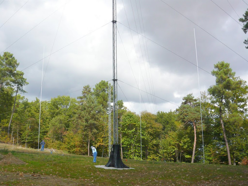

    [QUOTE=Cuiper89;2636610] une antenne qui fait la taille d'un building dans New-York.
    Bsr à toi,
    Là tu exagéres un pouilliéme !
    Un GROSSE antenne c'est cela :
    http://f5usk.free.fr/images/7J4AAL/DSCF02152-vi.jpg
    C'est bien le bonhomme qui est en haut.

    Par simple curiosité, un tel "monument" doit etre bien visible: un petite photo SVP! (ou plusieurs sous divers angles).

    HS total; f6bes, 70 ans? C'est pas mal le coup des km

    Celle là est pas mal (40m) sur 160m.
    http://lh5.ggpht.com/_Msk0qfaXQFw/Ss...0/P1010773.JPG
    entourée de 4 verticales (four square) 1/4 d'onde sur 80m.
    Faut de la place !!

    oui c'est le père Pat, un fou !!!!! hi !!! ici je n'ai que le 80 full size, pas la place pour le 160m
    le lien que j'avais montré est le top http://www.radioarcala.com/nbspStati...8/Default.aspx Yagi 3 elts 160m & 5 elts 80m, pylône de 100m de haut , boom de la 160, 71 mètres....
