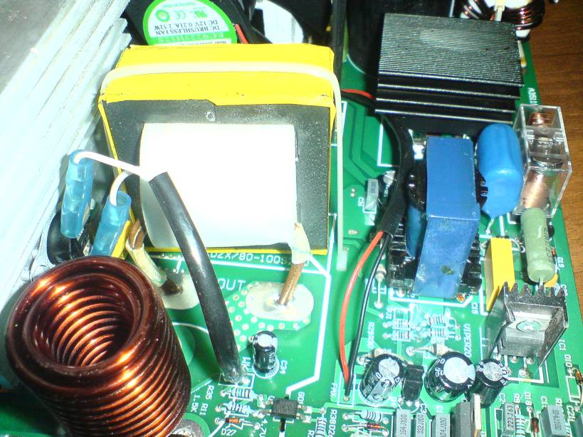

    Mon poste a soudure inverter "kinzo 48p6300" vient de tomber en panne 1 moi apres la fin de garantie de 2ans .
    Je ne m'en était jamais servi et je l'ai prété ... il est tombé en panne au bout de 15 min .... comment ? pourquoi ? Je n'en sais rien mais j'aurais du l'essayer avant la fin de la garantie.
    Problème: je ne vois rien d'anormal et je ne trouve pas son schema réel.
    (J'ai trouvé plein de schemas pour des gys, des technica, des telwin... sans rapport). je sais qu'il existe en chine sous la marque KENDE c'est ce qui est ecrit sur la carte kende80-100s / kengde a35115 / kd b19998. Ou sous la marque Dedra
    Voici une photo non prise par moi : http://obrazki.elektroda.net/90_1232797265.jpg
    Symptomes: les voyants power (env 12V) et erreur ne s'allument pas, aucun bruit, aucun signe, le relais ne commute pas, il n'arrive aucune tension au transfo(multibobiné) donc aucune tension au regulateur l7815. je n'arrive pas a retracer l'alimentation de ce transfo.
    Les diodes, fusibles sont OK. le filtre d'entrée est OK. L'interrupteur général est OK. Le condo (géant) est OK. Le relais est OK
    Seules 2 resistances sont "fatigués", illisibles car carbonisées mais passantes (R9 et R12) quelques Kohms.

    Je viens de trouver d18(zener 18v) et c43(220uf) qui étaient HS ... commandés ... changés... mais rien de nouveau
    Quelqu'un aurait il une autre piste ou un site ou acheter le schéma complet ?
    Est il possible de tester sommairement le "viper20a"
    Ce poste inverter est aussi connu sous la marque Dedra (maison mère ?)

    Ce composant se nomme "viper20a"
    dans mon cas il etait mal serré au radiateur
    Quelles sont tes valeurs pour pour les résistances r9 et r12 (situés face à lui (les miennes sont noires).

    L'appareil est fait selon le schéma TELWIN Tecnica_141-161
    Les monstres les Chinois l'ont simplifié
    Chez moi 4 fois brûlaient Viper20A et la bordure
    R9 2.2K R12 15K
    Du réseau de logement travaille, du générateur de benzine travaille, dans la maison privée brûle - ~200-210VOLT
