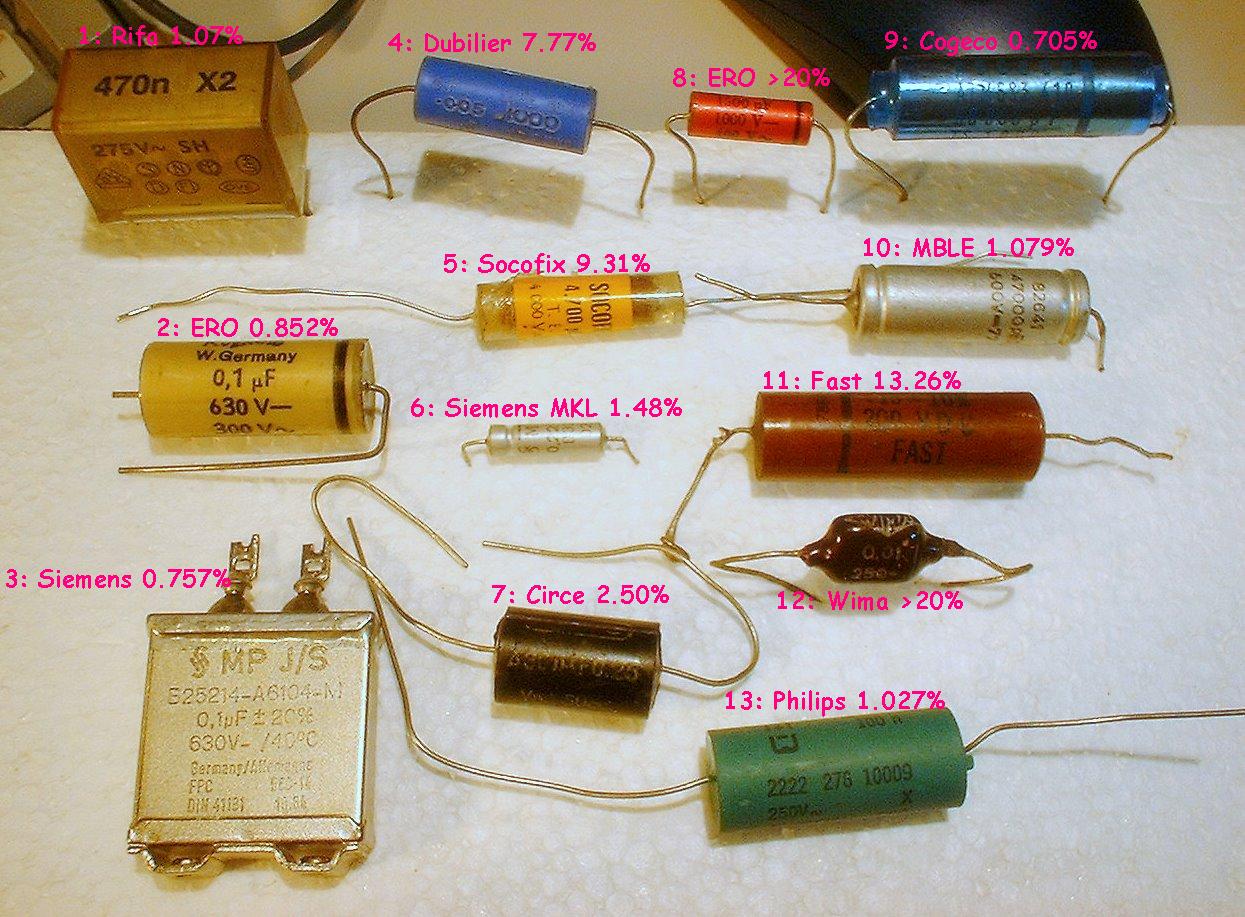

    Ca ressemble à celui qui est en haut à gauche?
    http://forums.futura-sciences.com/at...re-cappapoejpg
    C'est un condo de déparasitage, ça peut fonctionner provisoirement sans, tu pourras toujours en mettre un quand tu t'en procureras un.

    Tu peux mettre un condensateur 0.22µF 250VAC X2, dispo dans toutes les bonnes épiceries; il doit porter tous les sigles des organismes de sécurité nationaux, comme l'ancien, sinon il vaut mieux ne pas en mettre du tout. Tu risques juste d'embêter tes voisins, mais pas de mettre le feu à la baraque.
    Et les anciens modèles au papier, comme le tien explosaient parfois, même quand c'est une bonne marque comme Rifa.
