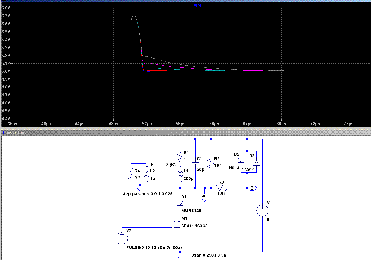

    que je doutes qu'on puisse simuler un objet métallique sur le logiciel sur un quelconque logiciel de simulation pour obtenir la distance d'efficacité du captage.
    Je ne serais peut-être pas aussi catégorique:
    http://forums.futura-sciences.com/at...pi-model3oegif

    Par contre je comprends pas trop le graphique que tu as réalisé. Il y a un brusque changement de la tension mais on ne connait pas la distance de l'objet métallique ?
    C'est un exemple de simulation. Le principe de détection utilisé est le PI, ce qui donne ces niveaux en fonction de la distance de l'objet. Avec un détecteur à amortissement, les signaux seraient totalement différents, mais la simulation de l'interaction objet/bobine ne changerait pas.
    Pour traduire ce qui est vu au niveau électrique en distance, il faut calibrer le modèle en prenant en compte énormément de facteurs: la surface, l'épaisseur, la conductivité et les facteurs de forme (multiples). Pour faire cela, il faut d'abord construire un prototype, et ensuite faire des mesures.
    Mais pour un projet scolaire, ça me parait tout à fait disprortionné, alors qu'il suffit de construire une maquette ayant une sensibilité confortablement supérieure au but recherché (5 ou 10x p.ex.), et de la brider pour arriver au résultat souhaité.
