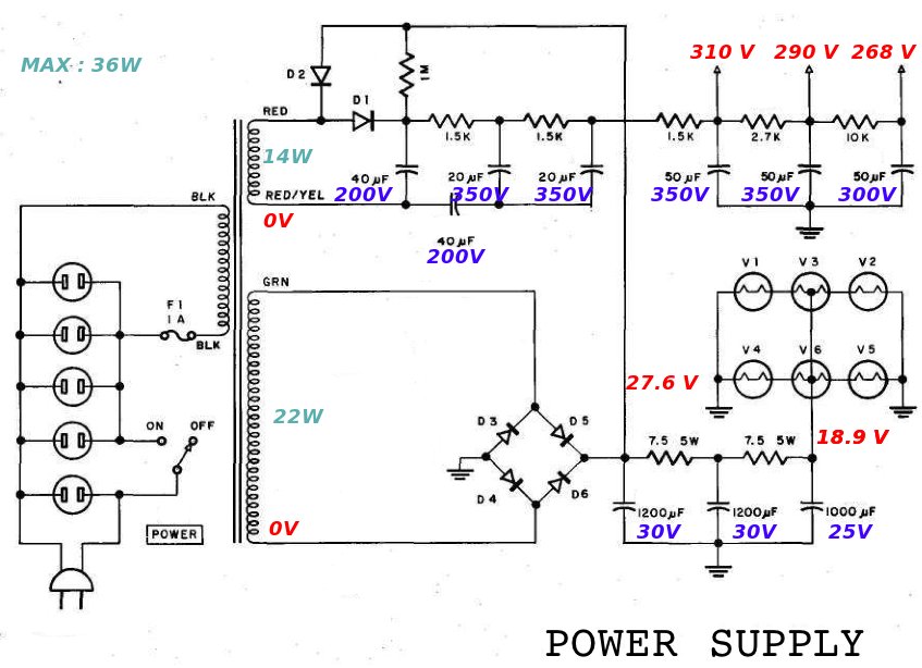

    Le problème repose sur trois choses : 1) je suis débutant en électronique (même si j'ai trouvé un cours de 400 pages pour les nuls que je suis en train de lire) et 2) il faut que pour le chauffage des filaments des tubes, le courant monte, en alternatif d'une tension de 0 à 6,3V en 30-40 sec.
    Ensuite la même chose après temporisation de 1 min (j'ai trouvé un schéma de tempo qui me convient) mais pour monter la tension de 210 à 350V en 30-40 sec.

    Bjr à toi et bienvenue sur FUTURA,
    Tu mets ton chauffage filament et tu enclenches ta HT ensuite (1 à 2 minutes aprés)
    C'est SUFFISANT .

    Merci pour la réponse, j'ai l'habitude de me prendre la tête sur un truc comme ça. D'ailleurs, je voudrai connaitre les valeurs des secondaires de l'alimentation suivante :
    (les résistances de la haute tension sont à 20%)
    Je pense à du 280V-0V / 50mA et 20V-0V / 1.1A, ça peut marcher comme ça ?
    (c'est un préamp à tube).
    Et aussi à quoi sert la jonction entre la haute tension et le chauffage ?

    un peu shadock comme alim.....
    c'est un doubleur un peu tordu , dont la diode de masse est rebouclée à travers les filaments , pour les rendre négatif / à la cathode...
    Oui, c'est comme ça chez mcIntosh, ils ont l'habitude de mettre 10-11 NE5532N sur un lecteur de CD (filtre FDNR, filtre Bessel, DEEM, symétrisation, amplification…) alors sur un préamp à tube…
