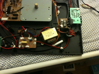

    j'ai passé une de mes platines vinyles à mon frère et il n'a pas pu s'empêcher d'aller toucher au switch 115/230V et lorsqu'il a mit sous tension ça a fait un bruit bizarre et puis plus rien, même en le repassant en 230V...
    Alors voilà ma question est de savoir s'il y a quelque chose à faire ou si ce n'est même pas la peine...
    Avec le peu de connaissance en électronique que j'ai je dirai que ça vient d'un fusible ou d'une résistance ou d'une connerie dans ce gout là...
    Je sais manier le fer à souder donc si jamais il faut mettre les mains dedans je devrait pouvoir gérer ça!
    Merci à tous ceux qui m'ont lues!

    Difficile de répondre sans savoir de quoi tu parles. Est-ce à lampes ou à transistors?
    Le fusible est plausible, mais il faut aller y faire des mesures. Même si le fusible a fondu, il a pu mettre du temps, et détruire divers composants. C'est un peu la loterie.

    2 choses a faire:
    * ouvrir la bete pour voir les degats
    * 2 claques au frangin... non je deconne, une seule

    Commence par partir à la recherche du fusible.
    Tu devrais avoir un peu de pot , vue que c'est "parti" illico.

    bon en fait j'ai fait ça ce soir parce que je ne tiens pas...
    Voila donc la bete ouverte:
    4 liens image supprimés
    Je ne vois pas de fusible, mais je ne suis pas un expert...
    j'ai redimensionné les photos mais si quelqu'un veut les originales pas de problème et si quelqu'un en veut d'autre qu'il me le demande!
    Voila j'espère vraiment que quelqu'un saura me dire ce qu'il faut que je fasse.

    Il y en a pourtant un. Regarde le tube en verre avec les extrémité en métal près de l'entrée d'alim. A l'intérieur il doit y avoir un fil. Si le fil traverse entièrement, il est en bon état, si le fil est grillé, ton fusible est coupé, donc il à joué son rôle de protection (d'après la photo je dirais qu'il est fondu). Regarde sur une des extrémité en métal, et va en acheté un qui à les même spécifications.
    Par contre avant de le remettre en place et de rebrabcher, contrôle qu'il n'y ait pas d'autre composant cramé (trace noir sur le circuit, composant éclaté, etc.)

    Là, à gauche de l apartie "verte":

    Effectivement!
    Merci à vous deux!
    En fait le plastic est plus sombre qu'il n'y parait sur la photo ce qui fait que je ne l'avait même pas vue c'est qu'un fois mon message posté, en le relisant que je m'en suis rendu compte, j'ai donc changé le fusible et tout remarche nikel!
