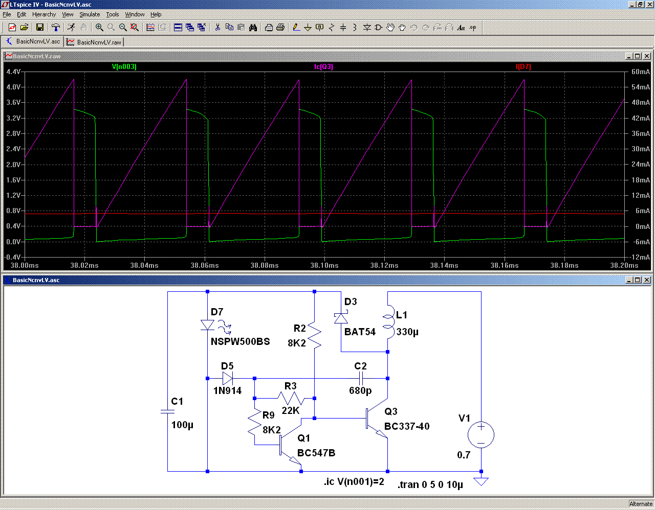

    Tropique
    Re : bobinage torique, à quoi ca sert ?
    Voici un exemple de convertisseur discret, "gonflé" à 100mA et régulé en courant. Entre 0.9V et 1.5V le courant de sortie varie de 95 à 105mA, ce qui est négligeable pour cette application.
    Le rendement "hors self" est de ~70%, ce qui est faible par rapport aux performances des ICs spécialisés, mais les pertes d'une self réelle gommeront en partie ces différences. Ce n'est en tous cas pas un jouet.
    Contrairement à ses petits frères, celui-ci n'a pas été construit physiquement, juste simulé; il faut donc s'attendre à certaines divergences lors de la réalisation, et une mise au point sera souhaitable.
    La self doit être à faibles pertes et supporter un courant de crête de 1.2A au moins. Il faut un modèle adapté à la puissance, genre "tambour", ou sur tore en poudre métallique (surtout pas ferrite).
    Le transistor doit être un "super-beta", de Zetex ou autre.

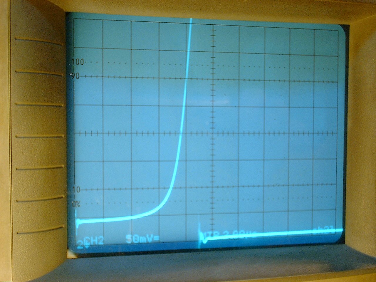

    Oui, c'est la solution la plus rationnelle.
    Ca peut aussi se faire, à condition de pouvoir disposer d'un noyau de caractéristiques connues. Ou de pouvoir mesurer les caractéristiques d'un noyau disponible, mais c'est quelque chose qui nécéssite un certain matériel:
    http://forums.futura-sciences.com/at...st50microoejpg
    http://forums.futura-sciences.com/at...c-ivst1mhoejpg
    Et il faut encore interpréter les données, les incorporer dans les calculs, réaliser physiquement la self.
    Ca fait beaucoup pour arriver à un résultat normalement inférieur à un composant à 0.5€. Sauf si on veut faire une bête de course, non dispo en standard.
