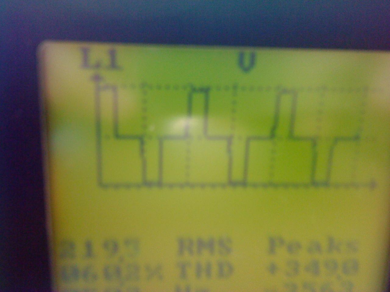

    J'utilise un petit onduleur chez moi, et à la sortie de celui-ci j'ai mis un analyseur de puissance. J'aimerais bien calculer le rendement de l'onduleur.
    Seulement, je ne sais pas si, le produit U*I du côté 24V, correspond aux Watt ou aux VA du côté 230.
    Est-ce que quelqu'un peut éclairer ma lanterne?

    thundertom
    Re : Onduleur, Watt, VA
    Je vais détailler,
    Donc côté DC, pas de surprise, j'ai mon onduleur directement branché aux bornes de mes batteries.
    Côté AC maintenant, j'ai la sortie 230V qui est branché sur mon analyseur comme sur la 1ère pièce jointe. C'est à dire mesure de tension et de courant, à la "suite" de l'analyseur, j'ai un multiprise avec mes consomateurs branché.
    Pour la forme de la tension, c'est la seconde pièce jointe.
    Donc mon analyseur mesure la puissance active, réactive et apparente.
    Pour différencier ces puissance, je sais que pour une charge résistive pure, S et P sont confondue. Mais comme je ne brancherai quasiment jamais de charges résistives pures, j'aimerais faire mes mesures avec des appareils possédant un certain Cos(phi).
    Je reprend depuis le côté continu, de ce côté ci, pas de déphasage courant tension, donc le produit U*I nous donne la puissance DC.
    Si l'on repasse du côté alternatif, c'est la que je coince. Quelle puissance (P,S,Q) correspond à celle absorbée du côté continu? (On est d'accord, elle ne correspond pas directement, car mon installation à un certain rendement.) D'entré j'élimine Q et de manière instinctive je prendrait S en VA, mais seulement je ne suis pas sur de mon choix.
