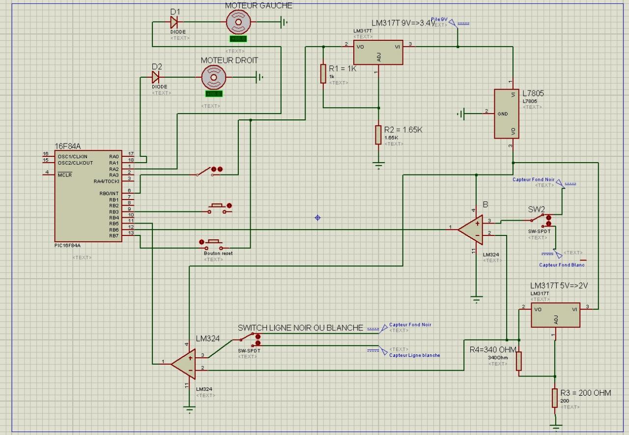

    invite3da2741e
    Re : Capteur de proximité
    C'est un 16F84A, j'ai fait le schéma sous proteus, vous en pensez quoi ?
    en attente de validation, je met le lien ici : http://forums.futura-sciences.com/at...a_proteusoejpg
    inviteede7e2b6
    un µcontroleur qui alimente directement un moteur .... c'est de la science friction!
    tu devrais revoir tes cours de bases...
    invite3da2741e
    Le moteur a besoin de 1.5V seulement, et en regardant avec un voltmetre il me delivre 1.6 V après la diode
    inviteede7e2b6
    ah bon , mais le courant demandé va exploser ton PIC....
    bref , ce shéma n'a pas grand sens.
    invite3da2741e
    Comment je peux faire alors ? :S
    Dsl mais c'est mon premier schéma :$
