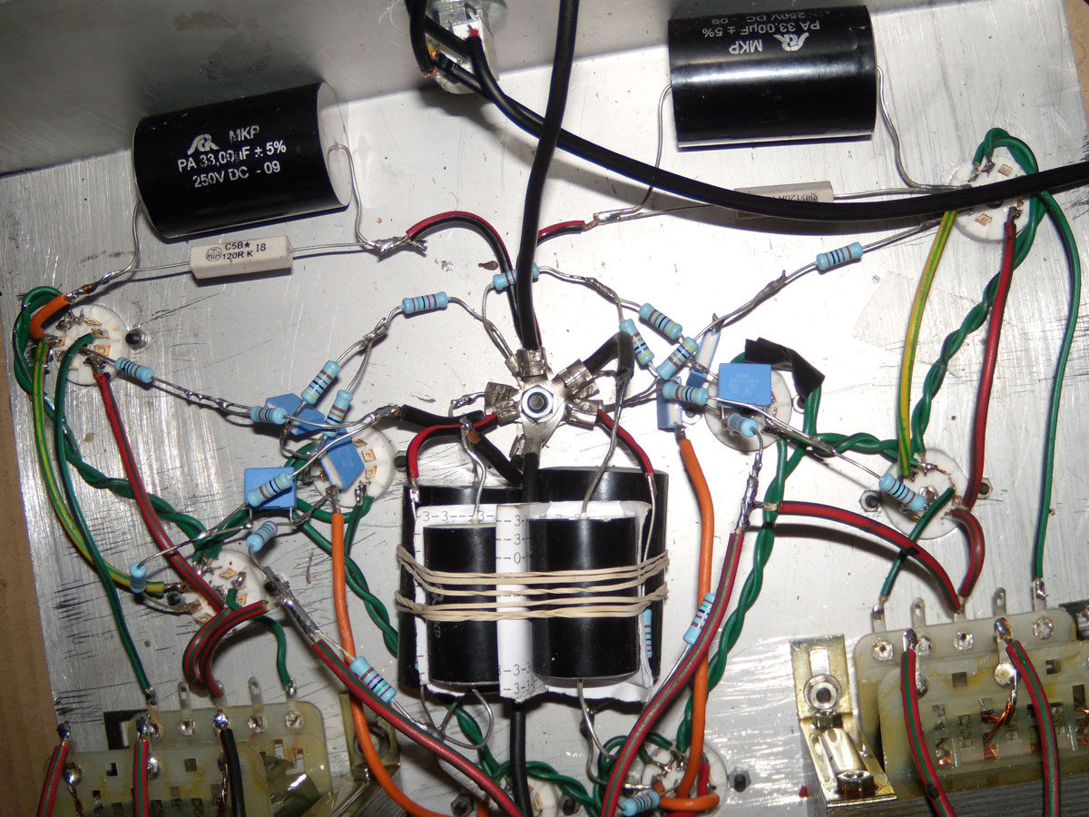

    Dans le temps, on câblait les amplis sur des barrettes à cosses (arête de poisson !)
    Ca se fait encore, pour les amplis à lampes en câblage "en l'air".
    BastienBastien
    Invité
    Re : Montage ampli audio sur plaque d'essais à bandes
    Voici un joli exemple de câblage EN L'AIR :
    http://forums.futura-sciences.com/at...-dscn1337oejpg
    Mieux vaut, pour réaliser ces câblages, ne pas être tête en l'air...
    un peu cochon tout de même !
    invite7a49d0d5
    Cool Re : Montage ampli audio sur plaque d'essais à bandes
    un peu cochon...
    mais avec une bien belle illustration du câblage "en étoile" des masses... ;O]
    "indispensable" sur tout "bon" ampli de classe XYZ ;O]
