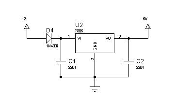

    oké merci. et sinon pour le 7805 vous pouvais m'expliqué precisement le montage svp. il me semble que les condensateur c'est pour fournir du courant lorsque le courant fourni n'est pas sufisant, etant donné que je suis en continue il sont toujours chargé. et le condensateur en entré pour qualibré le courant sortant. non? et la diode je vois pas l'interet a par au cas ou j'allimente le montage à l'envers
    invitee7a75be8
    Re : Explication
    bonjours à tous, qui peut m'expliqué clairement se montage? http://forums.futura-sciences.com/at...ion-titreoejpg
    merci de vos reponse
    Re : Explication
    Bjr à toi,
    Ta diode ne sert à rien SI tu ne raccordes pas sans regarder ce que tu fais.
    Donc si tu branches à l'envers, (-12v en entrée) qu e ce passe t il au niveau de la diode?
    Le reste du schéma c'est un béte régulateur avec ses condos de découplage.
    Ces condos peuvent "éventuellement" etre omis. Ils ne servent qu'à empécher le régulateur d'autosciller.
    Mieux vaut prévenir que de rechercher "pourquoi ça mer..". Donc par "précaution"...etc..
    Jack
    Re : Explication
    Pourquoi? Il y a quelque chose à expliquer?
    A part D4 qui est censée protéger contre une inversion de l'alim, c'est un bête régulateur de tension ...
    Edit: grillé par le véloce f6bes (je note que nous qualifions de la même façon ce pauvre régulateur qui n'a rien demandé à personne)
