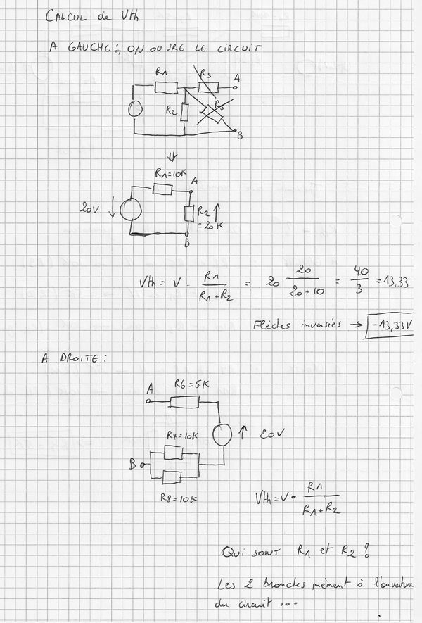

    Rebonjour! C'est encore moi!
    Je me suis lancé à l'attaque d'un autre exercice mais je bloque sur le calcul de la tension de Thévenin du côté droit du circuit.
    J'ai l'impression que toutes les branches mènent à la sortie du circuit et que donc je ne peux pas calculer de chute de tension, étant donné que (si j'ai bien compris) toutes les branches qui mènent aux points A ou B ne sont pas prises en compte.
    Je met ma résolution jusque là en pièce jointe.
    Merci d'avance

    Refais un schéma complet avec les résistances équivalentes.
    On y perd son latin (R9,R10,R11 ??)
    inviteee18f5c6
    Re : Besoin d'aide pour modèle electrique de Thévenin
    Les R9, R10 et R11 n'ont pas grand intérêt ici, je les utilise comme intermédiaires lorsque j'associe 2 résistances.

    J'aurais aimé savoir comment faire pour résoudre la partie de droite...
    Dans la partie de gauche on ne prend pas en compte les branches dans lesquelles le courant ne passe pas (celles qui vont vers les points A et B) mais il y a toujours une résistance en // avec le générateur sur laquelle on peut calculer la DDP.
    Mais dans la partie droite il n'y a que 2 branches qui vont toutes les 2 vers le générateur. Comment calculer la DDP entre le point A et B alors?
    Merci d'avance
    gcortex
    le calcul prend en compte toutes les résistances sauf R4 qui devrait intervenir dans le calcul final
    inviteee18f5c6
    Alors là je suis vraiment perdu, je ne suis plus sûr de comprendre.
    Je récapitule ce que j'ai compris, pour le calcul de Vth
    On ouvre le circuit entre A et B (ici R4) ce qui fait que certaines resistances ne sont plus traversées par le courant et ne sont donc plus prises en compte dans le calcul (dans la partie gauche, R3 et R5 http://forums.futura-sciences.com/at...meriser-1oepng ).
    Les points A et B se retrouvent donc de part et d'autre d'une resistance R1 sur laquelle on calcule la DDP grâce à la formule V. R/(R1+R2)
    Mais je ne parviens pas à appliquer ceci sur la partie de droite, car, quand j'ouvre entre A et B en R4, je me retrouve avec 2 parties de circuit qui vont vers une ouverture et qui ne sont donc pas traversées par un courant (ou je me trompe?)
    Si il y avait une résistance supplémentaire en // avec le générateur j'aurais ramené mes points A et B de part et d'autre et j'aurais calculé la DDP sur cette résistance, mais ce n'est pas le cas...
    Où est mon erreur?
    Merci d'avance (et désolé d'être si long à la détente...)
    gcortex
    Vth_2 = 20V et Rth_2 = 10K
    gcortex
    Vth_1 = -10V et Rth_1 = 10K
    inviteee18f5c6
    Je suis OK pour les Rth
    Mais alors je m'y prend mal pour les Vth...
    Quelles sont les resistances utilisées dans la formule Vth = V x R1 / (R1+R2) dans nos parties gauche et droite?
    gcortex
    Vth = tension à vide
    à gauche c'est R1 et R2//R5
    à droite pas de diviseur de tension
    gcortex
    Donc Rth = 5K
    Autre méthode pour Vth : le courant vaut 1,5mA puis re-loi des mailles
