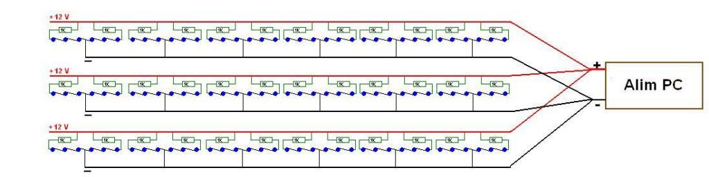

    suite a une réalisation d'une rampe led. blanc,bleu,uv 10mm 100mA
    alimenter par 3 alimentation de pc
    j'ai un problème que je ne comprend pas avec les led uv.
    dans un premier temps
    j'ai mis 111 led uv en série, donc 37 groupes de 3 avec une
    résistance de 18 ohms.
    l'éclairage été faible donc j'ai changé les résistances,
    j'ai mis des 22 ohms et la nikel fort éclairage bizarre mais bon.
    le problème est que au bout 1 mois environ les led sont très faible,
    pour info:je n'ais pas fait de branchement autre que 18 ohms et 22 ohms pas de fausse manipe.
    test alimentation pc 11.76v,
    ampere 2,30/37 =0,062
    Un courant de 62mA parcourt donc les LED , je devrais avoir 0,1A donc je ne leur donne pas assez
    est ce qu'il y a un moyen d'en être sur ou autre test.
    comment y remédier

    A mon avis, le problème est que ton montage avec une résistance "faible chute de tension" rend le courant sensible à la tension d'alim.
    Le 12V d'une alim pc est assez sensible au courant de charge si la sortie 5V de l'alim ATX n'est pas chargée suffisament.
    En prenant en hypothèse un Vf des leds de 3.5V, une résistance série de 15 ohms pour obtenir 100mA à 12V. Et bien, une vairation de la tension d'alim de +/- 0.5V va induire une variation du courant de +/-33mA, c'est à dire que le courant dans les leds peut aller du simple (66mA) au double (133mA) !

    Tu peux donner un schéma de câblage de tes LEDs ?
    Tu as un lien WEB sur la spécification de tes LED?
    Tu as chargée le 5V de l'alimentation ATX de PC avec une lampe 12V 55W ?

    voila mon type de led
    10mm 40° 5-Chips Ultra Violet LED 35,000mcd F/S o.5 w
    le lien
    http://cgi.ebay.com/ws/eBayISAPI.dll...:X:AAQ:US:1123
    j'ai chargé le +5v de l'alim avec une ampoule de 12v. 5w.
    photo du montage
    http://forums.futura-sciences.com/at...1&d=1286608439

    Il manque la seule information utile : la tension directe VF pour le courant nominal IF.

    Elle est un peu plus bas dans la page Ebay. Vf=3.4V typ @100mA

    Avec une alimentation de 12V, on devrait en toute logique mettre dans chaque branche deux leds en série avec une résistance de ≈52Ω.
