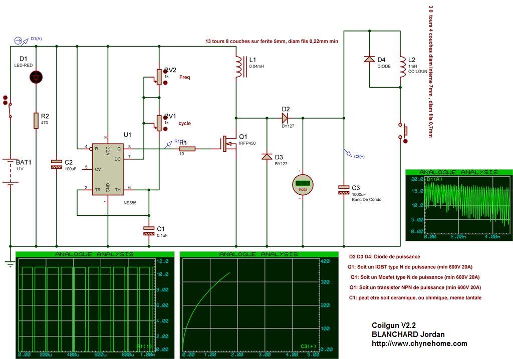

    Bonjour à tous, je suis nouveau sur ce forum, avec un problème à vous soumettre:
    j'ai réalisé, dans le cadre de mon tipe, un accélérateur électromagnétique rectiligne, autrement dit un coilgun. Il marche, ça n'a pas été simple. Après quelques réglages le chargeur que j'ai bricolé porte 2000µF à 300 V en 20 s environ.
    Mais j'ai comme un problème lors de la décharge dans la bobine: la fermeture du circuit lors du tir doit générer un arc et ça va faire deux interrupteurs qui finissent à la poubelle car "soudés" de l'intérieur.
    Connaitriez vous une référence d'interrupteur particulièrement adaptée? Toutes vos suggestions sont les bienvenues.

    peut être un gros thyristor ...

    Acheté ce matin à 2€, monté ce midi, ça fonctionne ( avec un grillage de Ne555 par inversion du +12V et de la masse, ça arrive...).Maintenant tout marche bien
    Merci encore

    pourquoi un 555 ??

    Le circuit que j'ai réalisé est le suivant:
    http://www.chynehome.com/HACK/goodchargeur.jpg
    le ne 555 permet de générer un signal carré qui va exciter une bobine permettant la charge des condensateurs.
    je me sers d'une alim de pc comme source de tension, et dans l'euphorie précédant le test, j'ai interverti + 12 v en branchant l'alim au circuit: la led ne brillait pas, mais j'ai quand même détruit mon 555 ( mieux vaut lui que le transistor...).
    Le thyristor remplace l'interrupteur de droite.
