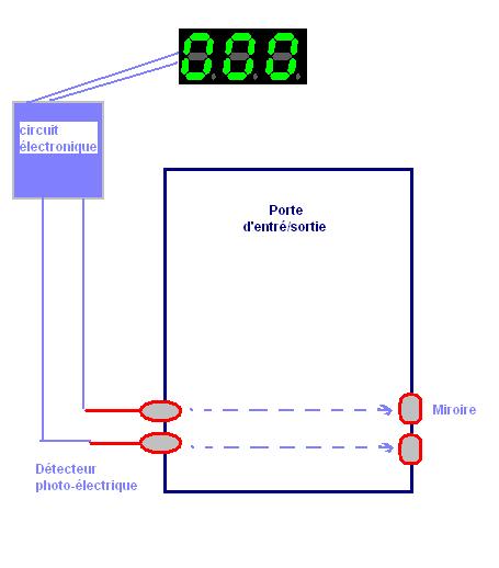

    je voudrais réaliser un petit projet pour détecter le nombre de personne présentes dans un batiment qui à 1 seulle porte entrée et sortie,
    la réalisation de ce mini projet doit être simple et non couteuse,
    j'ai pensé à la réaliser à l'aide de 3 afficheurs 7 segments (de 0 à 999)et 2 détecteurs de présence (pour identifier si la détection est une entrée ou sortie)
    l'entrée incrimente le compteur et la sortie décrémente le compteur
    et pa de remise à 0 à prévoir,
    voir l'image explicatif de ce mini projet.
    http://forums.futura-sciences.com/at...1&d=1290697785
    merci de m'aider svp .

    tu peut utilisé de la logique programmé (microcontrolleur..)avec un programme precis ou tu peux utiliser tout simplement un compteur/decompteur (le 4510 par exemple) et tout ce qu'il necissite et puis 3 decodeurs BCD 7segment pour le afficheurs

    Quelques points à prendre en compte: "précision" de ton capteur de présence? -> si deux types rentre en même temps tu le détecte comment?
    Sinon un microcontroleur te fait sa très facilement (2 capteurs sur les pins d'interruptions et un/deux/trois port entiers (multipexé ou non) pour l'affichage sur les 7 segments...
    Il y a également moyen de se passer d'un µC mais ca va certainement alourdir la carte..

    - 1- -----Précision-------------------------------------------------------
    Pour la précision, la distance entre les 2 détecteurs environ 50-60cm, si 2 personnes entrent en même temps les possibilités:
    D1=0, D2=0 : n'y a aucune personne
    D1=1, D2=0 : 1e personne vas entrer
    D1=1, D2=1 : 1e personne entre et 2e personne vas entrer (compteur=1)
    D1=0, D2=1 : 2e personne entre (compteur=2)
    à préciser que la porte ne laisse pas d'espace pour les personnes d'entrer et sortir en même temps,
    Compteur incremente si D1=1 puis(10ms) D2=1(10ms),
    Compteur desincremente si D2=1(10ms) puis D1=1(10ms)
    -2-----------------------------------------------------------------
    l'idée de réaliser le circuit électronique avec juste des compteurs, 555,Resistances, Condensateurs,afficheurs, détecteur sans utiliser un µC
    mais si on ajoute bp de conditions ça vas alourdir le système et compliquer la réalisation,
    merci de proposer des solutions simple SVP,
    Qristoff
    Animateur Électronique
    Re : Détection et affichage automatique de nombre de personne dans un batiment
    en utilisant 3 x CD40110 montés en cascade. Les entrées d'horloges up et down connectées aux deux cellules. Le compteur fonctionnant sur front montant, la probabilité que deux personnes entrent et sortent en même temps (à la dizaine de ns près !) est assez infime...
