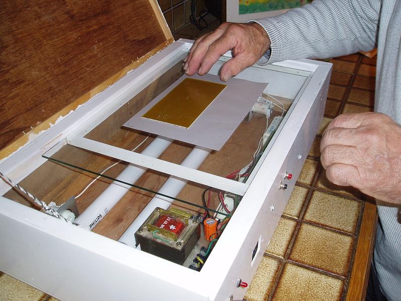

    BJr à toi,
    Une simple face , peut faire (en deux temps) du ....double face !
    Une insoleuse simple (pas besoin) d'un systéme de "pression" pour que le typon soit BIEN appliqué contre le circuit.
    A la limite tu mets un petit poids sur ton circuit pour que ça "plaque".

    95% de mes réalisations sont en simple face, quitte à implanter quelques straps, non pas parce qu'il me faut faire 2 passages d'insolation, mais parce que quelle que soit la méthode employée pour le double face, la difficulté est la correspondance absolument exacte des deux typons, car si les trous ne sont pas alignés..... pcb foutu! Et c'est galère pour y arriver.
    Et comme je n'ai pas de remède miracle pour y arriver..... je préfère les straps.
    Si tu prend du verre pour appuyer le typon contre le pcb, essaie de trouver du verre 'flotté' et non pas 'étiré'.
    La technique de fabrication du flotté produit une surface absolument plane, alors que l'étiré donne des ondulations invisibles à l' oeil nu mais suffisantes pour risquer d'obtenir de jolis effets de diffraction, qui te surexposeront certaines parties de ton pcb.

    Bon je crois que je suis convaincu que pour essayer un peu rapidement, je vais juste installer tout ça dans un vieux scanner.
    C'est encore le plus simple et le plus rapide. Si jamais cela ne me suffit pas (j'en doute) à ce moment là je bricolerai un truc plus sofistiquer.
    abracadabra75
    Re : Derniers petits conseils avant réalisation d'une insoleuse et d'une graveuse pour CI
    Citation Envoyé par mdiabolo Voir le message
    Bingo! C'est une des meilleures vitres qui existent.

    Bon voilà quelques photos de l'insoleuse
    Sinon j'ai également fait la graveuse sur ce modèle là (photos plus tard):
    http://www.roue-libre.be/article.php3?id_article=174
    J'ai une résistance chauffante d'aquarium 100W. Le problème c'est que ça coupe à 32°C et que comme je souhaite utilisé du persulfate de sodium il faudrait que je puisse chauffer tout ça à 45°C environ. J'ai donc démonté la résistance chauffante et contourné le thermostat bi-lame pour qu'elle chauffe en continue. Mais il semblerait que 100W soit insuffisant car je peine à atteindre les 35° (certes il fait froid en ce moment mais quand-même). Vous croyez que je dois trouver une résistance chauffante plus puissante. De plus, j'aimerais faire une petite automatisation de la température idéale en programmant un thermostat avec un petit PIC16f qui traine chez moi, mais quelle sonde utiliser à votre avis ? Tout ça pour que ça ne me coûte pas trop cher.
    Je pensais récupérer une veille sonde de circuit de refroidissement car j'ai ça en stocke, vous pensez que ça peut le faire (attaque du métal ?).
    J'attends vos avis.
