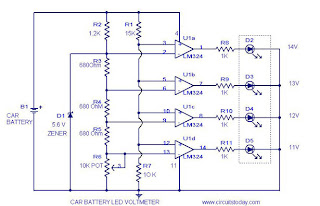

    et ce schéma ci (avec un lm324N) ? Il correspond exactement à ce que je veux faire (même si il y a trop de led). Est-il plus avantageux que celui avec le lm3914

    invitee05a3fcc
    Re : indicateur de puissance à led
    Citation Envoyé par max555ou666 Voir le message
    Mettre les LEDs en les alimentant par le 12V (et pas le 0V). Tu peux alors espérer un courant de 10mA (contre 5mA avec ton schéma)
    PS : il faut retourner les LEDs ....évidemment !

    Comment je change la tension qu'il faut pour allumer ttes les led? Je m'expliqe : ici, sur un batterie de voiture, c'est 12v. moi je suis en moins que ça. Dois-je modifier la valeur de certaines résistances?
    Qu'est-ce que tu entends par une alimentation par le 12 ou le 0v?

    Tu alimentes par le +12V
    +12V -----1K ------ Anode/LED/cathode ----- Out LM324
