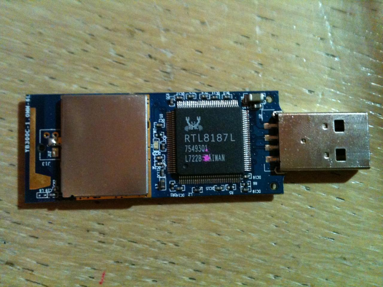

    Bonsoir à tous,
    ayant mon atelier a une trop grande distance de ma livebox, je ne peut capter le réseau wifi. J'ai donc décidé de fabriquer une petite antenne pour gagner en dBi. J'ai donc trouvé sur le net une petite antenne dite Frisko qui permettrait de gagner 9 dBi. J'ai donc fabriqué ma petite antenne Frisko mais pas encore soudé le coax car je n'en dispose pas actuellement. Sachant qu'il me reste du fil que j'avais acheté pour souder la puce de ma wii, je me demande si je ne peut pas les utiliser pour les souder directement sur ma clé wifi. Cependant je ne sais pas non plus où je dois souder ces fils.
    Je vous ai joints quelques photos de ma fabrication et de ma clé wifi.
    En espérant avoir un jour internet dans mon atelier
    Merci d'avance

    Excusez moi j'aurai du préciser antenne yaqi
    Pour les fils c'est de ceux la dont je dispose :
    Mais également d'autres fils de ce type d'un diamètre plus gros
    Et pour le site pour la fabrication de l'antenne yaqi "frisko" :http://jj.dormard.free.fr/Frisko.htm
    En espérant que cela soit plus clair

    Hum le probléme c'est de savoir OU tu pourras connecter ton coaxilal ...là dessus !!!
    C'est bien beau de réaliser une antenne , encore faut il pouvoir la raccorder à ...qq chose...à l'autre bout !..
    Tes "fils" tu raccordes....ou !!!

    à l'endroit ou le trombone est ouvert...
    mais attention , c'est pas évident de mettre au point une antenne SHF sans équipement as-hoc.

    prend une clé Wifi avec connecteur d'antenne

    Apparemment l'antenne de ta clé est intégrée ( c'est la partie gauche "dorée" sur le lien).
    Mais bon c'est pas gagné de "supprimer" l'antenne intégrée et de la remplacer par une connectique d'antenne.
    Autant acheter une clé comme l'indique DAUDET.

    J'ai tenté le tout pour le tout et j'ai soudé les deux fils sur la partie doré et mon signal a été amplié. J'était a -50dBm et avec l'antenne de soudée je suis passé a -39dBm.
    Es-ce indispensable de "désactiver" l'ancienne antenne wifi ?

    Ben si ça fonctionne et que cela te permette la liaison...reste comme cela.
    Le "mieux" est l'ennemi du "bien" !
