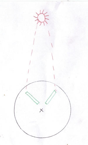

    salut! alors ok voila mais c'est plutôt frugal comme description :
    en rouge: le soleil
    en vert: les panneaux PV
    en noir: la platine rotative
    j'ai zappé la parabole ou autre concentrateur, ça n'a pas d'importance dans le problème qui nous importe
    fig.1 : le système est dans l'alignement de la source lumineuse, les deux panneaux capte la même quantité d'énergie, les potentiels s'annulent
    fig.2 : la source lumineuse se déplace, un panneaux capte + d'énergie que l'autre, une différence de potentiel apparait, le moteur s'actionne et la platine tourne jusqu'à retourner à l'état de la fig.1
    je ne sais pas comment le bazar est branché sur le moteur, c'est la question qui m'amène ^_^

    Tropique
    Re : suiveur solaire sans electronique
    Citation Envoyé par maoxiung Voir le message
    Il vaudrait mieux mettre chaque panneau au fond d'un tube, l'incidence sera normale, et la lumière effectivement captée plus importante.
    Dans tous les cas, il suffit de mettre les deux panneaux en série, en opposition (+ sur + p.ex.), avec une diode schottky en anti parallèle sur chaque panneau.

    bin la préview était bonne et ça marchait oui !
    bizare...je reposte
    en rouge: le soleil

    merci de ta réponse!
    je ne sais pas du coup si on s'est bien compris (comme le croquis ne passait pas)
    je ne visualise pas le montage des PV au fond d'un tube
    dans l'expectative je précise que les PV ne sont pas destinés à produire une énergie massive mais simplement à actionner un petit moteur (puisque j'envisage de faire tourner une parabole ça n'est pas bien lourd et le couple n'a pas à être très important je pense)
    pour tes explications électronique je manque de vocabulaire et suis vite perdu sans schéma donc je vais chercher à comprendre tout ça
    dans mon coin et on en reparle
    en attendant voici un peu ce que j'imaginais tout en sachant que ça ne peut pas être aussi simple
    et tout de suite me viennent ces questions:
    -un moteur continu tourne-t'il a l'envers quand on le branche à l'envers?
    -que se passe-t-il si les panneaux se rebalance l'un dans l'autre?, c'est comme mettre deux piles + sur - en circuit fermé, je ne sais pas exactement ce que ça fait mais ça doit pas être ça ^_
    comment obtenir une annulation des potentiel dans ce cas?
    évidement mettre des diodes du coup mais comment puisqu'ils sont en opposition?
    bon vous avez là un aperçut de mon niveau carrément souterrain en électronique, j'espère que ça ne vous offense pas trop
    Tropique
    Tu as mis tes panneaux en parallèle; je suppose que ça peut fonctionner aussi, mais ils vont avoir à se "bagarrer " tout le temps.
    Et les mettre au fond d'un tube, je ne sais pas comment reformuler ça de manière plus claire, c'est exactement ce que je veux dire.

    Bjr à toi,
    Je doute fort que tu récupéres qq chose d'exploitable au vue de la disposition de tes panneaux qui "oublient" de regarder l'astre du jour.
    Si tu calcules la surface APPARENTE que voient tes panneaux vis à vis du soleil, c'est quasiment rien!
    Un PV s'oriente face au soleil (déjà que leur rendement n'est pas terrible=15%).
    Tu n'est obligé de faire de l'électronique pour faire un suivi solaire.
    Un moteur suffisamment démultiplié est capable de suivre le soleil.
    Suffit qu'il tourne à 1 tour par 24 heures.

    quand Tropique te parle de brancher tes PV en série et en opposition, je pense qu'il veut dire que tu branches les 2 + de tes PV ensemble et que tu alimentes ton moteur en le branchant aux 2 - de tes PV.
    le principe est que celui qui reçoit le plus de lumière génère une plus grande différence de potentiel, mais que les + des PV étant reliés, la différence (résultat d'une soustraction) de ces 2 différences de potentiels se retrouve au bornes des 2 pôles négatifs de tes PV.
    je sais pas si c'est très clair, alors j'y ajoute un schéma:
    enfin pour le placement de tes PV, je te conseille la disposition de mon schéma. la différence avec celle que tu proposes, c'est que l'ombre d'un PV ne se retrouvera pas sur l'autre quand l'alignement n'est pas bon.
    enfin, il est possible que j'ai mal compris et que je me soit complètement gourré pour les branchement. auquel cas, on me corrigera vite (mais je pense que ça doit pouvoir fonctionner comme ça, par intuition )

    Citation Envoyé par Tryph Voir le message
    wa merci merci !
    voila qui m'éclaire grandement !
    invite0bfdde66
    les diodes sont au + des panneaux c'est ça ?
