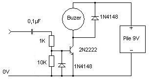

    je souhaiterais me servir de la sortir du récepteur (sur le buzer) pour attaquer le clk (pin 14) d'un 4017.
    que dois je intercaler entre cette sortie et ce pin ? ... R,C ,TR ?

    pour info j'ai mesuré 1.2v ac au borne du buzer

    http://forums.futura-sciences.com/at...ce_buzzeroejpg
    le montage du lien (avec qq modif bien sure ),pourra t'il faire l'interface que je souhaite réaliser ??

    en fait il ya une tension au borne su buzer (mesuré en dc) qui varie pendant 3s de 0v à 0,6V ensuite l'inverse
    comment pourais convertir ceci à une seule impulsion (F-montant)

    doit tu garder le buzzer actif ? je pense que si tu le débranche tu aura une tension bien plus supérieure genre 5V
    peut tu faire une photo des 2 faces du circuit ? il doit surement sortir un 1 logique quelque part ...
