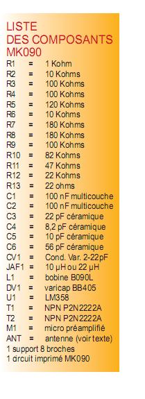

    Est-ce que ton sifflement est identique sur les 2 extrémités de la bande FM?
    De qu'elle varicap s'agit-il?
    Les petites alimentations à découpage peuvent provoquer ce phénomène, essai d'alimenter avec des piles.

    Citation Envoyé par sw338965 Voir le message
    Bjr à toi,
    Nomenclature = BB405.http://forums.futura-sciences.com/at...omposantsoejpg
