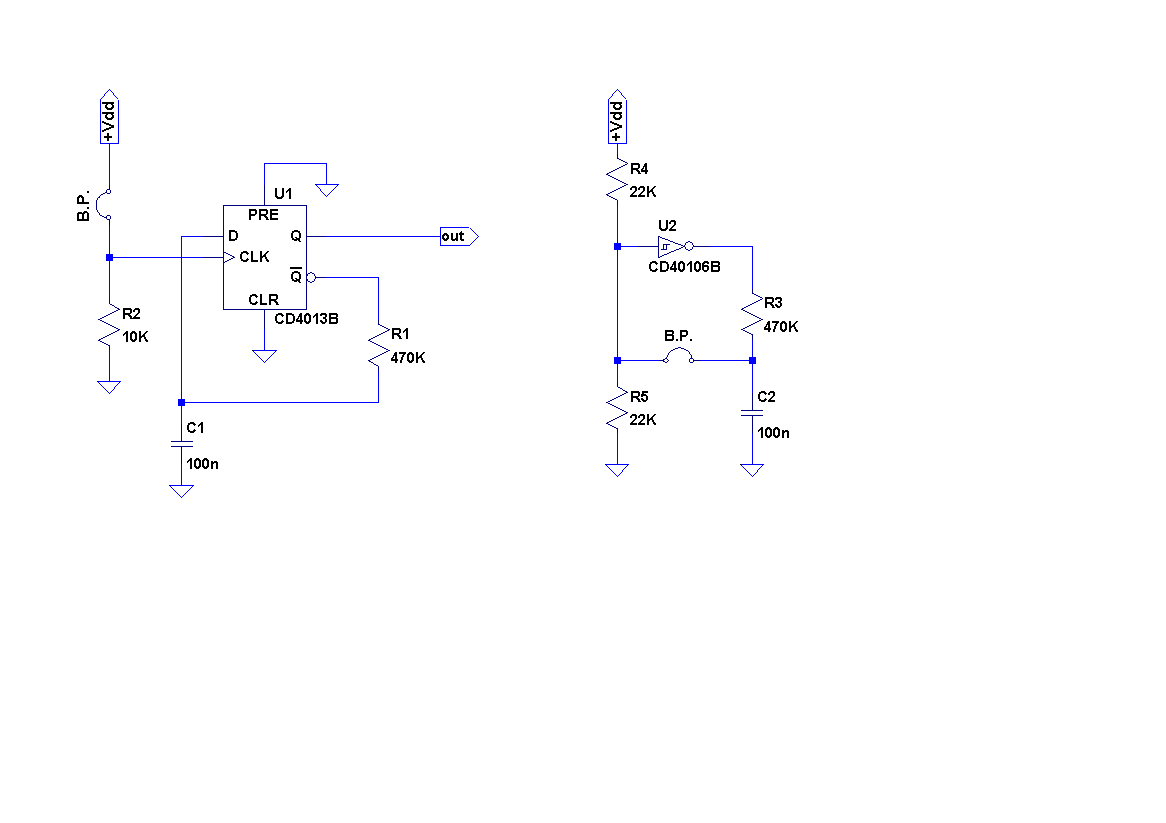

    Bonsoir à tous.
    Voilà, je suis étudiant en première année de fac, et avec un ami on travaille sur un petit projet de domotique.
    Le but est de commander des relais de puissance (de 16A, en 230V) à partir d'impulsions en 5 V.
    J'ai fais un petit schéma qui comprend la partie électronique de la commande des relais. Ce que j'aimerai, c'est qu'une fois une impulsion reçue, l'état de la sortie soit inversé (0 passe à 1, ou 1 passe à 0, l'état haut étant en 5V).
    Le signal de commande peut venir de différentes sources (interface ordinateur/circuit électronique, ou simple interrupteur). J'ai donc ajouté un système anti-rebonds.
    Voici mon schéma :
    #### Lien image externe supprimé ####
    Quand SW1 est fermé, S passe à 1, R reste à 0, Q vaut 1
    Quand SW1 est ouvert, S passe à 0, R reste à 0, Q vaut la valeur précédente, donc 1
    Puis au bout d'environ 3*RC secondes, R passe à 1, S reste à 0, donc Q vaut 0.
    D'après vous, mon système anti-rebonds est-il efficace ?
    Ps : sur le schéma il n'y a pas la partie de mémorisation avec la bascule D etc.
    Merci de m'avoir lu,
    Cyrille.

    Bonsoir et bienvenue,
    pour moi, le système anti-rebonds le plus efficace est à base de bascule RS. Et pas à base de circuits RC difficiles à dimensionner.
    Regarde sur le lien suivant:
    http://genelec.santonum.free.fr/_fic...bond.i1355.pdf
    ceci nécessite néanmoins un interrupteur inverseur, et non pas un simple contact.
    Amicalement,
    invite339f2ace
    Re : Système anti-rebonds efficace
    Je ne comprends pas l'utilité de C1 et R1?????ils doivent être mal cablés!!!
    tu dois mettre un 100nf en parralléle sur SW1 et une résistance apres le switch de pull down de 10 K ( entre tes entrées S et inverseur et la masse).
    Supprime R1 et C1
    à essayer
    Laurent
    invite339f2ace
    ou suivre le lien de annjy qui marche à coup sur
    Laurent

    En fait, l’interrupteur est forcément un simple contact ...
    J'ai mis C1 et R1 pour faire une sorte de temporisateur, afin de faire un reset une fois les rebonds de l'interrupteur terminés ...
    D'où mon essai certainement très maladroit

    Le lien donné par annjy te donnera entière satisfaction.

    Il est possible de faire des "télérupteurs" électroniques fiables basés sur des tempos, il y a de nombreux exemples dans le forum, chercher avec les bons mots-clé (je suis un peu à cours d'inspiration).

    Voilà, j'ai une petite question ...
    J'avais l'intention d'utiliser une bascule D, mais n'aurais-je pas de problèmes de rebonds avec le bouton poussoir que je vais utiliser ? Ne dois-je pas utiliser un système anti-rebonds ?

    Parmi les liens que je t'ai donnés, il y en a un qui donne la solution correcte avec une bascule D: il suffit de mettre le RC entre Q/ et D:

    Merci, j'ai fallit la mettre entre l'interrupteur et l'horloge ...
    Mon problème est résolu, merci !
