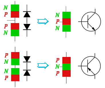

    Alors bonjour.
    Voila je suis guitariste, et j'adore tous ce qui est amplification et autre pedale d'effet.
    Pour ce qui s'y connaisse, je creée une pedale FUZZ, le soucis dans cette pedale c'est que j'ai de vieux transistor pour faire bien vintage comme c'est une pedale de jimi hendrix tout ça ...
    Ces vieux transistors sont des AC125. mais depuis un moment je doute sur la position de la base emeteur et collecteur ...
    J'ai vu qu'il y avais un point rose, surement une indication, mais de quoi ?
    Si il y a un pro des transistors, pourrait il m'eclairer ? merci bien

    De mémoire, le point servait à repérer l'émetteur.
    Sachant que c'est un PNP germanium, avec un ohmmètre tu devrais retrouver la base.

    D'accord, aprés quelque heure de recherche oui c'est bien l'emetteur, par contre comment se servir du ohmetre pour trouver la base ?

    A l'ohmmètre un transistor PNP se présente un peu comme deux diodes tête bêche ayant les cathodes en commun.
    Donc si le - de ton ohmmètre est sur la base, tu doit trouver trouver la conduction (Bip, résistance faible ou tension de seuil de 0,2V selon le calibre ou le mode de fonctionnement choisi sur l'appareil) avec les deux autres broches.

    En gros, je met le - du ohmetre sur une des deux autre broche, et le + sur une des broche, et quand j'entend un bip, la ou il y a le moin, c'est la base ? Il ne doit donc y avoir aucun bip entre le collecteur est l'emeteur ? c'est bein ça ?

    le point sur les transistors au géranium est le COLLECTEUR !
    la base au milieu
    l'émetteur de l'autre coté.

    De mon point de vue, des transistors comme ça, ça va sur une étagère. A la rigueur : dans un montage très soigné qui a été testé et éprouvé, de manière à s'assurer qu'on ne va pas tuer le composant, avec un transistor au silicium classique (si c'est possible).
    Pour trouver la base d'un PNP : en test diode : http://1.bp.blogspot.com/_rp8CvjZHOB...sistorBJT1.gif Lorsque la diode (jonction) est dans le sens passant, tu dois trouver environ 0,5V.

    Je vais passer pour un debile mais bon, je n'ai que 17 ans je viens de finir ma premiere S SI avec un prof qui ne nous expliquer rien de rien, on a juste apris a reconaitre un NPN d'un PNP sur un shema, calculer le gain, et nous dire qu'il peu agir comme un interupteur fermé ou ouvert (y) Donc quand vous me parlez de diode etc, je n'y comprend strictement rien

    Il est sur que si tu ne sais ce qu'est une diode....ça va pas avançer beaucoup.
    Le lien fourni par Antoane est pourtant assez explicite. (transistor "shématisé" avec des diodes)

    En ce qui concerne les pate de mon transistors j'ai reussi a trouver une fiche avec tout les type de transistor existant. d'ailleur je vais la partager, on ne sais jamais
    http://www.doctortweek.co.uk/online/...r+Pinout+1.jpg
    Voila donc comme mon ac125 est de type T01 le pastille est bien la pour indiquer le collecteur, au millieu la base et de l'autre coté l'emmeteur

    Il y quelques années environ 30 à 40, un électronicien de cette époque du début du transistor m'avait appris que : Si le transistor a une couleur, la patte correspondante était le Collecteur (C comme couleur), si le transistor avait un ergot, la patte correspondante était l'émetteur (E comme émetteur). Ces explications étaient simple à retenir, la preuve.
