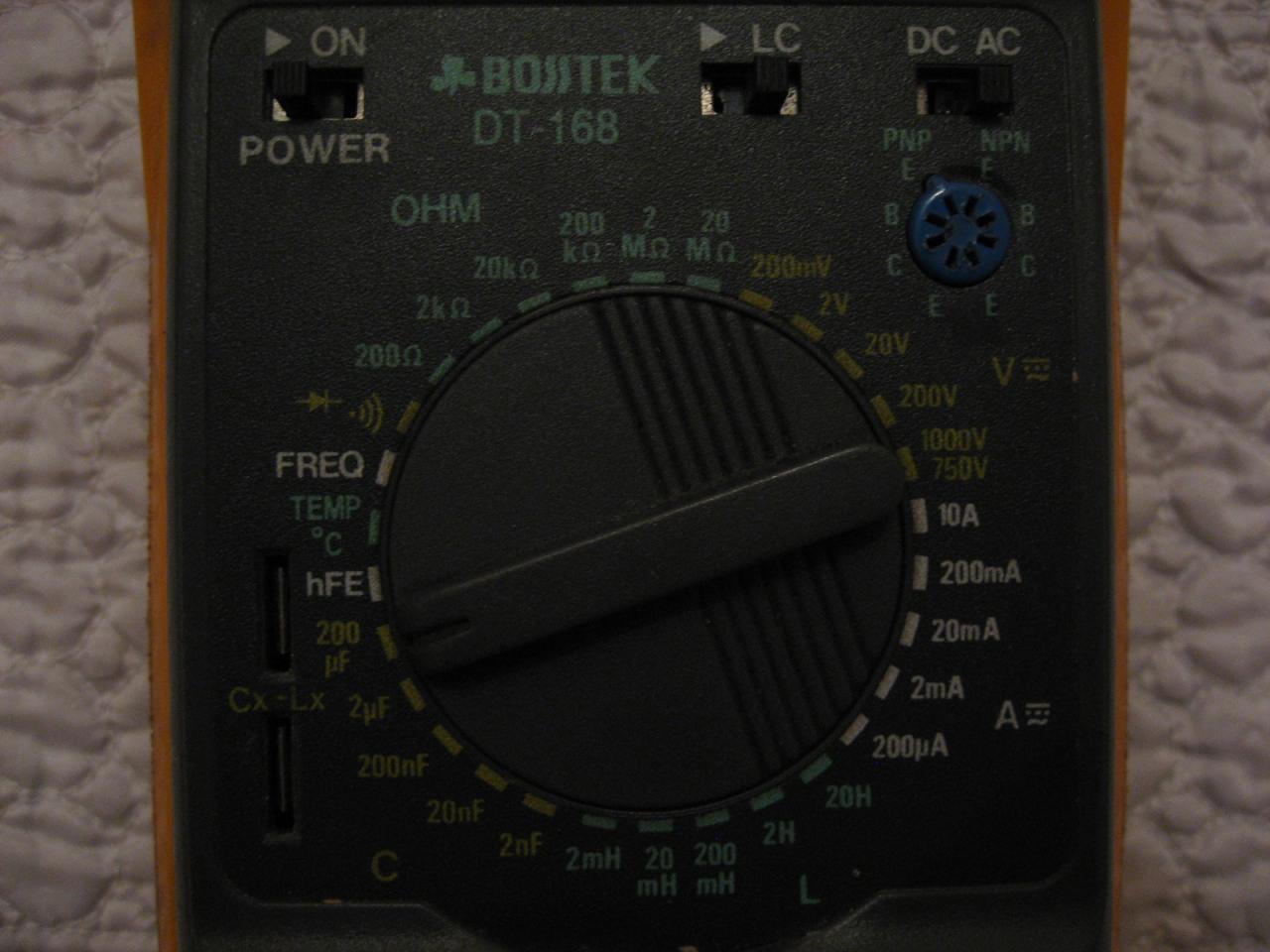

    Bonsoir à tous!
    Je viens solliciter votre aide sur l'utilisation de mon capacimètre. C'est un multi-mètre BOSSTEK DT-168.
    #### Lien image externe supprimé ####
    Est ce qu'avec le capacimètre je peux contrôler des condensateur tel que celui des téléviseurs Samsung LCD 2200μf?
    Une autre question, je voudrai contrôler le condensateur de mon sèche linge Candy mais les pôles de celui ci son opposé donc pas alignés, est ce que je peux me fabriquer deux fils avec à chaque extrémité une pince croco que je mets directement dans le multi-mètre pour pouvoir le contrôler? Ça ne vas pas interférer sur mon résultat?

    Votre appareil ne peut mesurer des capacités supérieures à 200 µf.
    On peut utiliser deux fils isolés pour mesurer une capacité.

    Et il est bon de DECONNECTER du montage (quel qu'il soit) un c oté du condensateur que l'on veut mesurer !

    attention tout de même....
    les multimètres-capacimètres ne testent pas à la tension de service , comme un vrai appareil de labo.
    l'indication est donc peu fiable.
