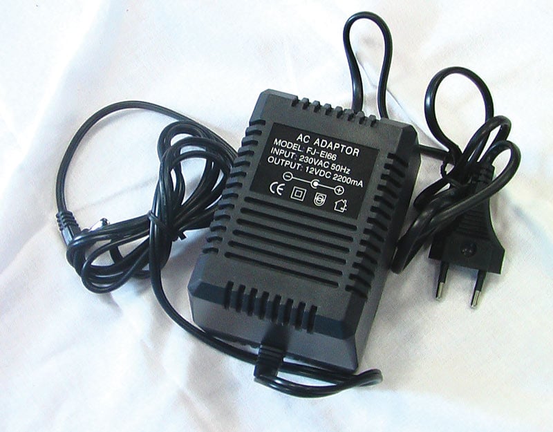

    -3eme question: parceque je pense que la modif d'alim me parait inévitable, est ce que vous pourriez m'aiguiller sur le ou les régulateurs de tension à utiliser + schéma sachant que je possède plusieurs alim 12V 1,5A
    -4eme question: en cas d'éventuelle modif, cette alim conviendrait elle ? http://amarutech.com/images/Adaptado...05.5%202.1.jpg

    4 : ce bidule est vraisemblablement à découpage .

    Vous parlez d'alim à découpage, dont le mode de fonctionnement diffère d'une alimentation linéaire (à ce que j'ai compris en gros) bref une modif avec régulateur de tension sur une alim à découpage n'est pas envisageable c'est cela? ce genre de modèle conviendrait il plus ? http://www.woodbrass.com/images/wood...ALIM+ADA12.JPG

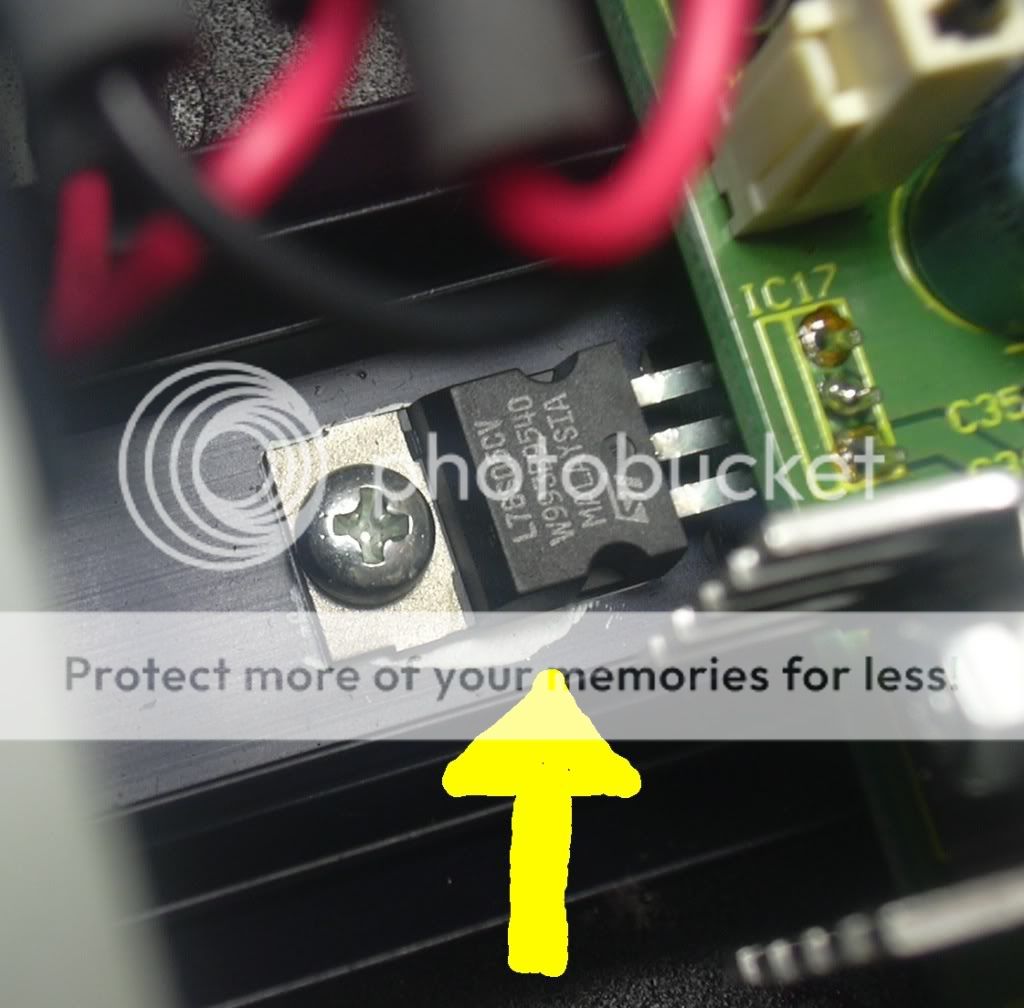

    Dernière chose, j'ai ouvert la bête pour voir ce qu'un collègue appelait "une alimentation régulée" (je crois qu'il faisait référence à un régulateur de tension plutôt)
    http://i856.photobucket.com/albums/a...s/DSCN0193.jpg
    ce "bidule" placé au niveau de l'entrée d'alimentation serait il un régulateur de tension ? (ça y ressemble d'après 2/3 recherches)
    si oui serait il finalement possible de brancher une alimentation 12V 1,5A sans causer de dommage à moyen terme ?

    Re : Alimentation 10,5V 1,5A
    Bjr à toi,
    C'est bien un régulateur...mais régule à ...5 volts MAXI 1 A.
    SI (mais y a que toi qui peut le savoir) il y a une régul interne (...Dans la machine il y a de toutes façons une alimentation régulée....) il est donc probable de
    pouvoir se raccorder sur du 12v ...continu.

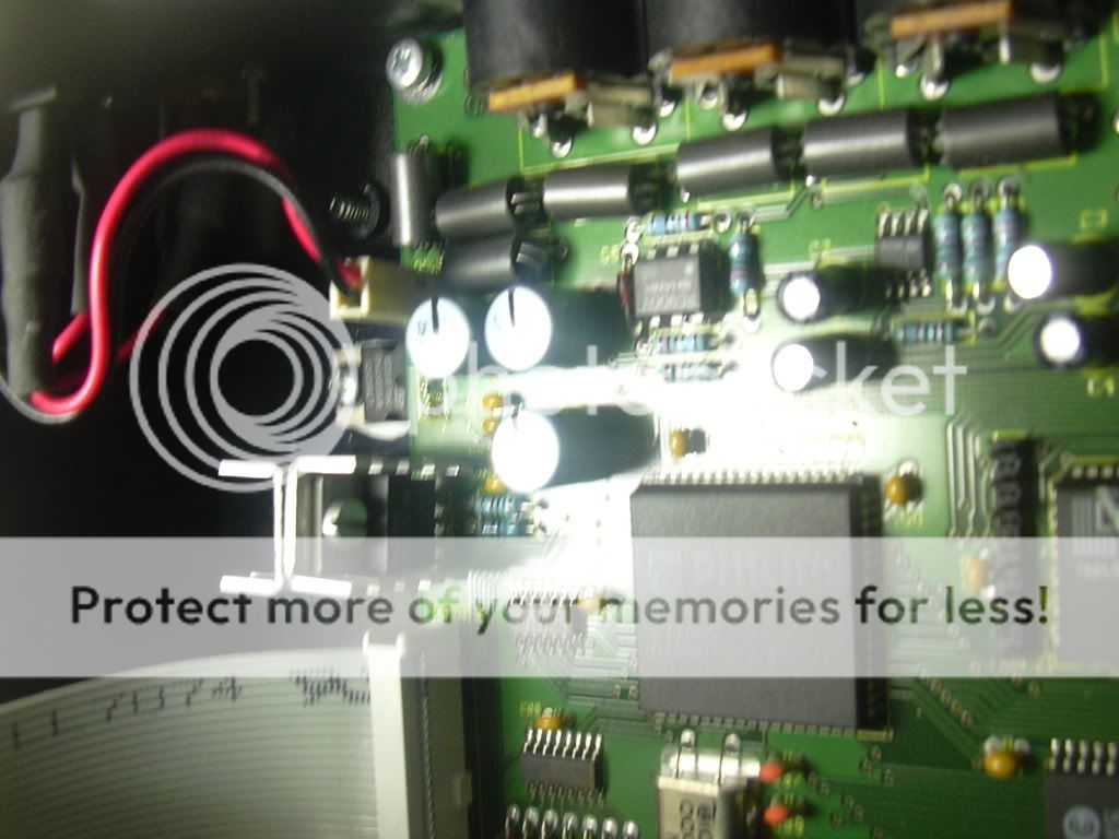

    maintenant comment savoir si la machine possède une alimentation régulée ? (rhaa j'avance vraiment en terrain inconnu..!)
    selon ce cliché pouvez vous me dire si c'est le cas ? http://i856.photobucket.com/albums/a...s/DSCN0002.jpg
    merci bien
    Kissagogo27
    bonsoir, on ne voit pas bien les références, il y a surement un régulateur +5V ( celui avec le radiateur denté ) 7805 ??

    invitea11733ff
    les 2 photos représente bien des régulateurs
    le premier L7805 c'est un régulateur de 5V et peut fournir jusqu'à 1A
    le 2ème LM317 c'est un régulateur variable entre 1.2V et 36V (je crois) et sa tension a été fixé à une valeur(avec les composant qui sont autour) et peut fournir jusqu'à 1.5A.
    est ce que l'une des pattes du LM317 est reliée à la fiche de l'alimentation de ta boite?
    a plus.

    inviteb82459b5
    un dernier post et après j'arrêtes de vous embêter, j'irais faire modifier mon alim !
    f6bes je me doutais un peu au vu de ta précédente réponse que l'alimentation ne passait pas forcément par ces régulateurs... malheureusement, en fouinant sur le net, je n'ai pas trouvé les schémas...
    electronicC, je ne saurais te dire si une des pattes du LM317 est reliée à la fiche de l'alimentation, je suis vraiment nul..!
    cependant je joins 2 clichés de la zone, peut être seront ils utiles pour savoir si oui ou non l'alimentation passe par ces régulateurs de tension...
