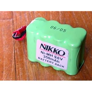

    Bon alors voila je vous explique j'ai un hélico RC qui marchait sous batterie 9V 350mAh
    Or ces batteries sont périmés et j'ai pas d'ou les acheté
    Donc j'ai trouvé un adaptateur 9V 500mA je voulais savoir si ça allais marcher ?

    A mon avis ça ne passera pas ; en principe les véhicules RC utilisent leur charge en un temps très court.
    Tu avais une autonomie de combien de temps avec la batterie chargée ? Si celle ci était par exemple de 5 min alors l'intensité était proche de 4A.

    inviteaba18277
    Re : 350mAh sur du 500mA ? Aidez moi :(
    Voila la batterie

    Tes battetie peuve donner beaucoup plus que 350mAh ce qui veux dire que si elle se déchargeais en 15 min, elle donnais environ 1,4A à ton hélico et c'est pourquoi elle n'on pas durer une heur mais plutôt 15 min...

    qu'est-ce que j'ais dit plus haut? ton hélico tire pres de 1.4A donc ce n'est vraiment pas sufisent...
    invite3026ff02
    de plus, le principale c'est que ton alimentation délivre 9V, pour les ampere (courant) même si elle délivre 10A ton hélico conssommera que ce qu'elle a besoin.
    invite3026ff02
    ton alimentation de 500mA ne suffi pas à alimenter ton hélico.
