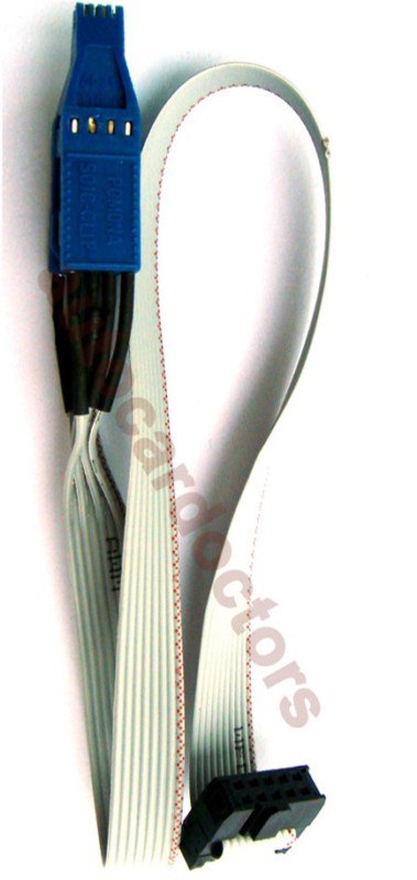

    Je débute en électronique mais ce domaine me passionne.
    J'aurais besoin d'un petit conseil car je vais acheter un peu de matériel.
    Je souhaiterais lire une puce 93c46, tout simplement. Mais je suis incapable de dessouder, je voudrais utiliser une pince, directement sur la puce.
    Voici le programmateur qui m'intéresse (pas cher, pour débuter, je prendrai mieux après si besoin).
    http://cgi.ebay.com/ws/eBayISAPI.dll...:X:AAQ:US:1123
    Voici la pince qui m'intéresse (toujours pas cher, pour débuter).
    http://www.ebay.com/itm/400171159037...S:1123&vxp=mtr
    D'après vous, avec ces deux produits, parviendrais-je à lire ma puce 93c46 ? La pince est-elle bien compatible avec le programmateur, à placer dans sa prise 10 pins ?
    D'avance, merci pour votre aide.
    Bien cordialement,

    Bjr à toi,
    Si ta puce EST soudée , je doute que tu puisses la lire.
    En effet qui te dis que TOUTES les brochesde ta puce sont indépendantes.
    Ce n'est certainement pas le cas....donc pas de lecture.
    invitefaaca50b
    Re : Lire Puce 93C46 (petit débutant)
    En plus deux cas de figure: si on alimente la 93C, on va alimenter le reste... Et si on fait avec montage allumé, la 93c risque de pas etre lue...
    Impossible sans dessouder
