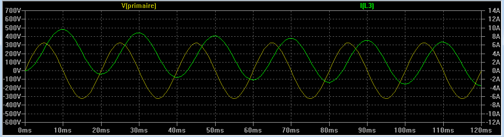

    Quel est le meilleur moment pour brancher un transfo au secteur sans provoquer de pic d'intensité? Lorsque la tension du réseau est à 0 ou bien lorsqu'elle est au pic?
    Je croyais savoir que c'est lors de la tension de pic, parce que à ce moment l'intensité est à 0, donc tension et intensité sont d'emblée en quadrature. Si on branche lorsque la tension est à zéro, on provoque un pic d'intensité.
    Seulement voilà, j'ai essayé de simuler cette situation sur LTspice IV, et le simulateur arrive à la conclusion inverse.
    Le fichier asc est ici: http://forums.futura-sciences.com/at...1&d=1365330347
    Si on démarre avec la tension au pic, on a un pic de 160 A. Voici le graphique:
    http://forums.futura-sciences.com/at...1&d=1365330525
    Et si on démarre avec la tension à zéro:
    http://forums.futura-sciences.com/im...attach/gif.gif
    Dans ce dernier cas, si on regarde en gros plan ce qui se passe au départ, on voit que tension et courant sont d'emblée en quadrature:
    http://forums.futura-sciences.com/at...1&d=1365330954
    qui a raison?
    Faut-il brancher lorsque la tension est à zéro, ou bien au maximum?

    Les deux sont corrects: avec les hypothèses que tu donnes à LTspice (peut-être à l'insu de ton plein gré), c'est logique.
    Il y a deux éléments qui interviennent: avant la simu proprement dite, LTspice calcule l'état du circuit pour une durée infinie de manière à démarrer sur des conditions stables et définies, et ne pas avoir à attendre par exemple que des condensateurs de liaison se chargent, etc.
    Quand tu appliques ça à une self, la tension initiale appliquée va être de V^*sin(phase de départ). Autrement dit, pour 90°, tu appliques 325V à ta self pour un temps infini, et puis tu démarres la simulation.
    Il est parfaitement possible de bypasser ce précalcul: il suffit de cocher la case "skip initial operating point solution", ce qui ajoute uic à la directive de simulation.
    L'autre chose, c'est que si tu ne spécifies rien de spécial, ta self va être "normale", en particulier linéaire: LTspice n'a aucun moyen de savoir qu'elle a un noyau saturable si tu ne lui donnes pas les infos.
    Ce problème est un peu plus compliqué, comme tout ce qui touche aux matériaux ferro-magnétiques. Il faut d'abord modéliser le comportement du noyau, ce qui implique des approximations mathématiques, incorporant la valeur de flux, puisque c'est de cela que la perméabilité va dépendre.
    Le flux va non seulement dépendre des conditions courantes, mais également de toute l'histoire qui a précédé, qu'il va falloir intégrer. Il y a plusieurs possibilités de modélisation, par exemple avec les fonctions hyperboliques.
    D'autre part, on ne peut pas simplement modifier comme ça la valeur d'un composant réactif au cours du temps: la simulation, une fois qu'elle a démarré, se comporte comme un mini-univers fermé et cohérent sur le plan des lois physiques: il respecte Maxwell, Kirchoff, Poynting et la conservation de l'énergie entre autres.
    Toute l'énergie qui est présente au départ, plus celle fournie ou soustraite par des voies légitimes doit se retrouver à la fin.
    Si on faisait varier de manière arbitraire la valeur d'un composant réactif, on modifierait de manière "surnaturelle" l'énergie qu'il stocke, le bilan d'énergie ne serait plus correct, la simulation divergerait et se crasherait.
    Il faut donc introduire cette variation autrement que "par la main de Dieu", d'une manière cohérente et légitime, ce qui ne simplifie pas les choses.
    Voici par exemple un primaire de transfo torique de 100VA simulé en tenant compte de tout ce qui précède: on voit que pour une phase de départ de 90° (vert), il n'y a pas d'appel de courant visible, mais que pour 60, 30 et 0° la pointe est bien présente.
