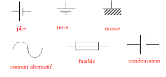

    j'ai quelques projets de DIY électronique tiré du livre de Forrest M Mims (timer op amp & optoelectronic..) mais il me manque quelques notions....comme que veux dire relier à la masse? ( oui je sais, c'est un peu la plus plus importante!!!).... Comment faire? suffit t 'il de relier tous ces câbles là à une chose non alimentée (genre une carcasse de métal) ??

    la "masse" en électronique , est la référence électrique de ton montage.
    souvent le "0V" entre alim "+" et "-" d'un montage à AOP

    Sans avoir plus de précisions sur le contexte, difficile à dire.
    "La masse" est un terme historique (du temps de la radio) qui était la référence zéro volt des montages, et souvent aussi, la référence zéro de (des) alimentations. C'est symbolisé par une sorte de balayette. C'était aussi le potentiel du châssis métallique.
    Les interconnexions entres ces masses n'étaient pas forcément représentées, du moment que le symbole de masse était dessiné au bout des conducteurs dessinés.
    Citation Envoyé par Nichelll Voir le message
    ... Comment faire? suffit t'il de relier tous ces câbles là à une chose non alimentée (genre une carcasse de métal) ??
    Un exemple concret serait bienvenu. Il est surtout important que tous les points de masse soient réunis entre eux. Certaines applications ont en outre, besoin d'être protégées des parasites, et être enfermés dans un blindage, formant cage de Faraday. Dans le même esprit, certains câbles doivent être blindés, c'est à dire enfermés dans une gaine conductrice.
    Ton schéma et son usage permettront de préciser quel est ton cas, et ce qu'il convient de faire.

    Bonjour à toi,
    Le symbole de masse , de terre et...d'autres :
    https://encrypted-tbn3.gstatic.com/i...4aU9KFCVr7MtdQ
    Le symbole de ton schéma représente le symbole de terre. Mais c'est " équivalent" au symbole de masse dans bien des cas ( la masse
    étant en prinçipe reliée à...la terre !)
    Ben te reste à construire (là tu ne poses pas de question= donc pas de réponse à venir!).
