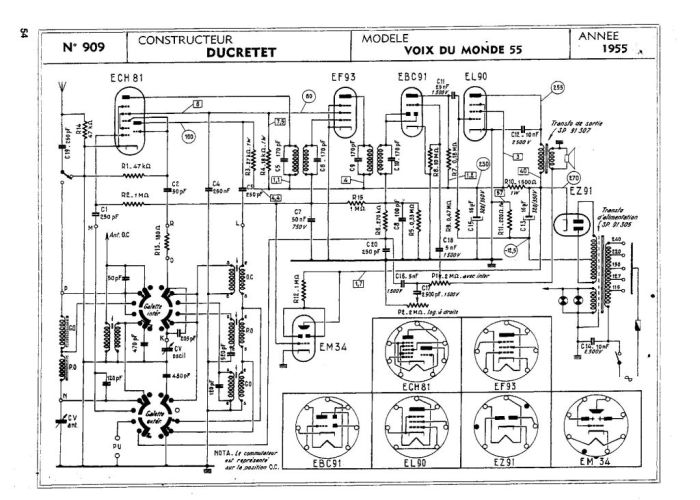

    Peux-tu nous donner la liste et references des tubes employes sur cette radio..
    A priori elle ne doit pas etre si vieille que cela , avec des tubes de la serie NovaL
    ECH81 ..
    EZ80 ?
    EL84.
    EF80 ?
    D'apres les tubes utilises , on peut en deduire un schema typique..
    meme si il y a quelques nuances..
    L'oeil magique est un bonus sur ce genre de radio..mais pas indispensable.

    Pour les références des lampes cela ne va pas être de la tarte car deux tubes n'ont plus rien :/.
    La première à droite vu de derrière :
    6AV4FZ91 =? EZ91
    la deuxième illisible c'est le même gabarit que celle au dessus connecté sur l'enroulement du transfo HP.
    la troisième illisible c'est le même gabarit que celle du dessous.
    partiellement lisible 6PV6 ou 6AV6 ?= EBC91
    ECH81
    Et pour la l'oeil magique EM34.
    Pour le condensateur métallique bien vu c'est 50u + 50u je vais voir ce que je vois à l'ohmmètre.

    f6exb
    Re : Restauration d'une vieille radio à lampe.
    Sur Radiomuseum lorsque l'on met les trois tubes identifiés, on tombe sur des Ducretet, mais aucun n'a la gueule correspondante.
    Un schéma type pourrait être :
    http://www.radios-tsf.fr/01%20schema...nde_55_002.jpg
    Sur cette page, il y a du tri à faire :
    http://www.radios-tsf.fr/01%20schema...tet/index.html

    [QUOTE=f6exb;4729959]Sur Radiomuseum lorsque l'on met les trois tubes identifiés, on tombe sur des Ducretet, mais aucun n'a la gueule correspondante.
    /QUOTE]
    Il me semble que ce chassis n°909 est très ressemblant, avec la contre réaction sur le secondaire du transfo de sortie et le condensateur entre secteur et masse (à vérifier impérativement)
    (je suis d'accord pour la tempo de 5 mn...)

    Merci pour le schéma c'est vraiment très proche de ce que j'ai pu observer (sans rentrer dans le détails).
    J'ai effectivement une capa (tube en verre avec le goudron) entre la carcasse et le transfo.
    Je vais comparer le schéma en détail avec le montage existant.
