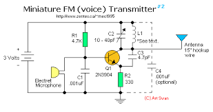

    salut sa va les amis 'ai un probléme avec mon mini emetteur FM j'ai etulisé plusieur schéma sont deja tous identique mé mon probléme que j'arriva pas à recevoir le msg méme avec bruit j utiliser une varicap mé dont je connais pas vraiment la valeur max et min et j'ai utilisé des capa fixe mé tjrs pas de bon resultat mé la seule erreurs que je comis que j pas la capa de 4.7pF alors j'utilise une autre capa de 6.8pF je crois pas que cela aura toute cette influence si jamais quelqu'un peut m'aider a trouver une solution
    voila les schéma dont chui basé
    http://2.bp.blogspot.com/_C5PuUkZuO1...troniqueFM.jpg
    j'ai etulise la matrice pour réaliser cet schéma et j essai avec plusieur schemà dj

    ça doit "à peu prés" marcher.
    une photo du montage ?
    par contre pas de varicap sur ce shéma , mais un condensateur ajustable !
    si tu débutes en HF , commence par copier les schémas "à la lettre"

    le probleme que j pas la cap de 4.7 pF alors que je la remplace avec celle de 6.8 le seul changement que je fait mé rien de beau se passe

    ... commence par copier les schémas "à la lettre"
    Je confirme, mais, plus précisément, la copie n'est pas que celle du schéma, qui est plutôt "hermétique" pour un néophyte, mais copier aussi la réalisation pratique, généralement présente à côté de ce genre de schéma.
    Si cette description n'est pas là, autant chercher un autre "modèle".

    Un microphone électret qui fonctionne avec 0,6V ...... jamais vu !

    je peux savoir le rôle de la capacite entre emetteur et collecteur du transistor svp

    elle assure la réaction , pour que le montage oscille
    diamètre et nombre de soires de la self ?

    Cet oscillateur s’appelle un Colpitts, du nom de son inventeur. Le circuit comporte deux condensateurs et une inductance. La capa Collecteur-Émetteur est l’une d’entre elles.
    http://fr.wikipedia.org/wiki/Oscillateur_Colpitts
    Bien qu’on trouve ce schéma dans tous les cours, le schéma généralement utilisé en radio est différent :
    http://www.electronicecircuits.com/e...tal-oscillator
