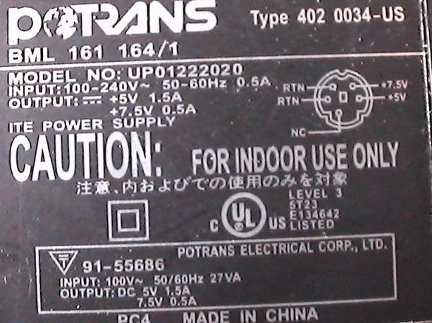

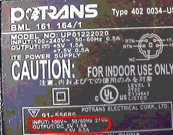

    Par contre j'ai un nouveau problème a savoir le transformateur qui est pas à l'interieur du boitier mais a l'exterieur (il alimente le 13 et le 12 sur le schéma)
    celui ou il y a de marqué ca :
    http://forums.futura-sciences.com/at...2&d=1139832506
    http://forums.futura-sciences.com/at...0&d=1139515726
    En effet celui ci me sort rien enfin l'affichage est soit bizard ou nul comme si il ne fonctionnait pas ou alors bizarement et donc je me demande si vraiment il est compatible 220 V ... car un coup c'est marqué INPUT 240 V et un coup c'est marqué INPUT 110...
    Donc que me conseillez vous
  22. #52
    Re : besoin d'aide 110 V => 220 V
    Bsr ameis...
    En fait cela ne sont pas que des TRANSFORMATEURS.
    Un transformateur transforme une tension ALTERNATIVE en une AUTRE tension ALTERNATIVE.
    On ne sort pas de là lorqu'on parle TRANSFORMATEUR !!
    Içi nous avons à faire a une ALIMENTATION (peut etre sommaire) dans laquelle la SORTIE ne se fait pas en ALTERNATIF , mais en tension CONTINUE.
    Toute alimentation comporte néammoins un TRANSFORMATEUR pour son fonctionnement.
    Apparemment d'apré les photos le primaire (coté du secteur EDF) accepte des tensions comprises entre 100 et 240 volts.
    Ce qui est tout de meme DEROUTANT c'est de lire sur la meme étiquette :Input 100-240 v ...
    et plus bas:Input 100 v.....
    Si vous achetez des transfos 220 /9v cela ne SUFFIRA pas , faudra AUSSI monter un ou des ponts redresseurs pour obtenir du CONTINU.
    ok donc si je comprend bien pour le 12 et 13 je dois pas trop me fier à ce qui est marqué sur l'"alimentation" et il vaut mieux que je parte du principe que cette alimentation ne marche que sur du 110 V si je comprend bien
    Oui je crois que je vais faire comme le dit coyote et me chercher un convertisseur de voyage (bon en effet cette alimentation semble nécessité peu de puissance donc cela me reviendra moins cher)
    Bon je suis quand meme à l'écoute de tout nouveau conseil donc si vous voulez intervenir n'hesitez pas

    Bsr ameisen...
    Le doute est FACILE à lever.
    1/Tu as un "objet" qui va partir aux oubliettes !!
    2/ Quitte à ne rien en faire, rien n'interdit de le brancher sur du 230 v et MESURER les tensions de SORTIES.
    Bien sur dans cette manip on ne raccorde AUCUNE carte
    sur les sorties. Si les indications de mesure sont conformes au descriptif de l'étiquette, tout baigne.
    Lors de cette manip, la PRUDENCE s'impose, car l'on n'est pas SUR de la tension de fonctionnement de la bete.
    Vérifier, si rien ne saute, qu'il n'y a pas d'échauffement excessif non plus.
    3/ C'est pas concluant, on passe à une autre solution.
