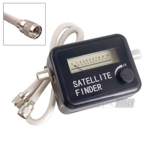

    Pour savoir s'il y a des obstacles entre la parabole et le satellite, on peut se bricoler un viseur avec une équerre et un niveau d'eau. Le satellite se trouve à environ 45 degrés d'élévation sous nos latitudes. Moins si c'est plus au nord. Davantage si c'est plus au sud.
    http://forums.futura-sciences.com/at...1&d=1402032890
    Si tu ne peux pas voir ton téléviseur depuis l'emplacement de la parabole, il existe un accessoire d'une efficacité redoutable:
    http://forums.futura-sciences.com/at...1&d=1402033052
    Il ne coûte que 8 $
    http://www.ebay.com/itm/Satellite-Fi...item4d0f00bb88
    Il se branche entre la sortie du LNB et le câble qui va vers le récepteur et te montre la puissance du signal reçu. Tu peux alors très facilement voir si ta parabole n'est pas bien alignée vers le satellite.

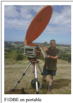

    Ben oui le monsieur (un RA) vise la terre. Suffit de savoir ou se trouve la tete LNB pour tirer à l'horizontale.
    Soit on regarde vers le sol ou vers le ciel ( 2éme point)
    Pour ta culture:
    http://www.google.fr/url?sa=t&rct=j&...,d.bGE&cad=rja
    là c'est bien LE mr qu'a fait l'article:
    http://f5ad.free.fr/Zxx/ATV-ZFI-Nid_de_pie.jpg
    J'en conclu que tu ne regardes JAMAIS le "tour de france" (moto de reportage)
