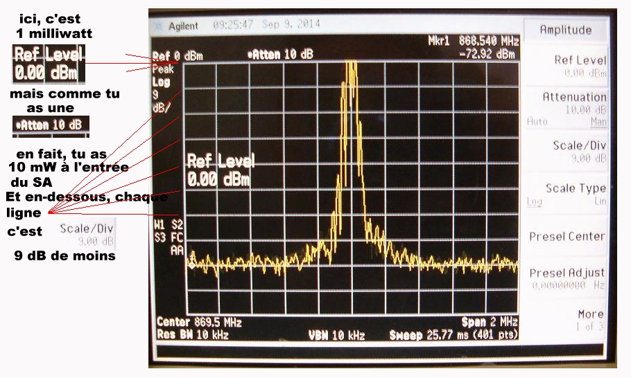

    Sur l'entrée de l'analyseur il est marqué 1W max . mon emetteur fais 450mW donc pas de probléme ? quelle est le mode qui peut me permettre cette mesure ? un bouton ?
    C'est expliqué sur le dessin:
    http://forums.futura-sciences.com/at...1&d=1410407347
    Si tu as un atténuateur sur l'appareil réglé sur 30 dB, la ligne du haut de l'écran correspond à 1 Watt.
    Mais attention, le "Maximum 1 Watt" marqué sur l'appareil correspond peut-être à la valeur de survie de l'appareil. Pas le genre de manip à réaliser tous les jours.
    Personnellement, j'aurais les mains un peu moites rien qu'à l'idée d'envoyer la sortie d'un émetteur directement à l'entrée d'un SA comme celui que tu as, sans intercaler un atténuateur.
    Si tu fusilles l'entrée du SA, c'est irréversible et cher.

    @Bonjour,
    Ilne faut pas injecter la puissance de ton émetteur de 1 W ou 30 dBm directement à l'entrée de l'analyseur. Tu risques de tout cramer.....
    2 solutions
    La 1° mettre à la sortie de l'émetteur un atténuateur de 30 dB et qui supporte la puissance de l(émetteur . A sa sortie la puissance sera alors de 0 dBm ou 1 mW. ( Si l'emetteur sort effectivement 1 W )Cette puissance est correcte pour ne pas risquer de cramer l'analyseur
    Ou une 2° solution
    Tu mets en route ton émetteur au fond de la pièce, et à 5m à 10 m environ ton analyseur . Tu mets sur l'entrée de l'analyseur l' antenne l'antenne du récepteur. Donc rentre l'émetteur et l'analyseur il y a la propagation qui atténue.
    Tu verras ainsi concrètement les variations de niveaux de reception lorsque des obstacles se promènent dans l'environnement.
    Par ailleurs, sur la photos de l'écran, je crois que la vitesse de balayage est trop rapide par rapport aux filtres d'analyse. Si tu ralentis la vitesse de balayage, le niveau détecté par l'analyseur augmentera pour se rapprocher de la réalité . Les raies du spectre auront aussi une t^te plus symétrique.

    non, 0 dBm, ça veut dire 10 puissance zéro milliwatt = 1 milliwatt

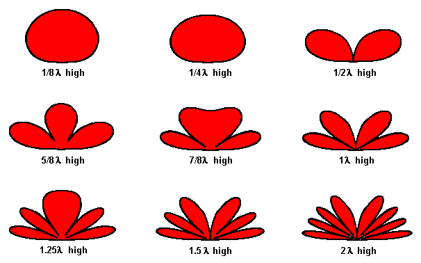

    Sur le plan de la polarisation, non. Tu ne vas pas avoir de rotation de polarisation d'un signal 1,2 Ghz sur une distance de 100 mètres.
    Il faut t'assurer que les deux antennes (émission et réception) aient la même polarisation: horizontale ou verticale.
    Mais surtout déterminer quel est le diagramme de rayonnement des deux antennes: celle d'émission et celle de réception.
    Si les antennes sont des 1/4 d'onde au-dessus d'un plan conducteur, le diagramme de rayonnement devrait être de forme toroïdale, comme ça:
    http://forums.futura-sciences.com/at...1&d=1410882049
    Mais selon la position au-dessus du plan conducteur, les lobes peuvent se diviser, comme ça:
    Si les lobes des deux antennes, émission et réception ne coïncident pas, ne sont pas braqués les uns vers les autres, on a un affaiblissement du signal.
    Le mieux serait d'avoir une antenne omnidirectionnelle, donc avec un diagramme de rayonnement toroïdal (image 1) et une antenne de réception directionnelle, avec un diagramme de rayonnement comme ça:
    http://forums.futura-sciences.com/at...1&d=1410882432
    En s'arrangeant pour que le lobe de l'antenne de réception vise toujours la voiture.
    Envoie-nous des photos de tes antennes, on pourra t'en dire plus long.
