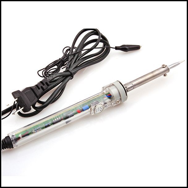

    Salut à tous,
    J'utilise depuis peu un fer à souder thermostaté acheté sur E**y, de ce type:
    La puissance est de 60 W. Il fonctionne très bien.
    Mais la panne a l'air d'être non standard. Elle est tubulaire, de diamètre interne 6 mm et externe 7,5 mm.
    On trouve des pannes de diamètre interne 4 mm, mais 6 mm, je n'en ai pas trouvé. Est-ce quelqu'un saurait où se procurer des pannes de rechange?
    Merci d'avance.
    Amicalement,
    Yvan
    http://forums.futura-sciences.com/at...1&d=1410071817
    Dernière modification par gienas ; 07/09/2014 à 09h57. Motif: Rétabli l'image supprimée accidentellemnt
    inviteede7e2b6
    Re : Panne de fer à souder non standard?
    il n'existe pas de panne "standard" .
    chaque fabricant fait sa cuisine
    demande au vendeur
    Yvan_Delaserge
    Ben justement, les vendeurs de ce type de fer à souder, ne proposent pas de pannes de rechange!
    Avis aux acheteurs potentiels.
    Bien que le prix de vente de ce fer soit équivalent à celui d'une panne de fer grande marque.
    Je vais tâcher de bidouiller quelque chose avec du tube de cuivre.

    Yvan_Delaserge
    En regardant de près toutes les inscriptions sur le fer, on voit que la panne porte la mention
    GAOJIE ROHS.
    Sur le manche du fer, en plus d'inscriptions en chinois, on trouve
    GJ No. 907
    H.H Electronic Instrument Co Ltd.
    Il semble que le fer soit fabriqué par GAO JIE et que le modèle soit le 907.
    Sur Ebay, il n'y a rien. Apparemment Ebay n'est pas implanté en Chine. Par contre en allant chercher sur les sites equivalents chinois (Aliexpress, Digigate), on finit par trouver quelque chose.
    En lançant une recherche avec les mots suivants:
    Guangzhou yellow NO.907MT-3927 Original Tip, on trouve enfin des vendeurs proposant des pannes du type désiré:
    http://forums.futura-sciences.com/at...1&d=1410085216
    http://easy-taobao.com/taobao/view/id/7581668544#
    http://easy-taobao.com/taobao/view/id/18514387935#
    http://www.aliexpress.com/item/Free-...667859535.html
    http://www.aliexpress.com/item/Free-...921746913.html
    http://www.aliexpress.com/item/Free-...921534314.html
    http://www.aliexpress.com/item/Free-...998320153.html
    http://www.aliexpress.com/item/Free-...958020209.html
    http://www.aliexpress.com/item/5pcs-...954616194.html
    Je vais essayer d'envoyer une commande. Croisons les doigts...
