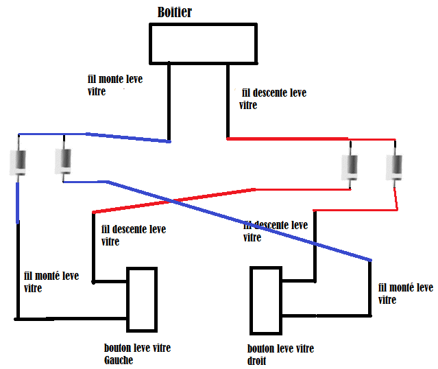

    Bonjour tout le monde et merci a ceux qui participeront a se sujet.
    Je vous explique le projet :
    J'ai une commande centralisé sur ma voiture et je souhaiterai raccorder mes boutons de leve vitre sur l ouverture et fermeture des vitres qu il y a sur le boitier.
    Voici le plan :
    Nom : Sans titre.png
Affichages : 209
Taille : 19,8 Ko
    Je veux utilisé un transistor pour évité que les deux boutons communique entre eux quand j actionnerai un des deux je ne veux pas que le deuxième reçoive l impulsion est ouvre la fenêtre je veux juste quand j actionne le boitier les deux vitres descente ou monte.
    En gros je cherche un transistor qui aurait 3 sortie : 1 entre et 2 sorties non communicante entre eux.
    Donc voila je ne sais pas quel transistor choisir pour faire se montage.
    Je vous remercie de votre aide
    a tres vite

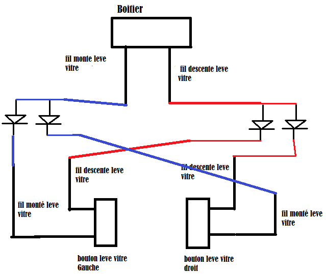

    Tu n'as peut-être pas besoin de transistor. Si c'est du + 12 V qui arrive depuis le "boîtier", tu peux utiliser des diodes.
    Avec ce montage, tu commandes les deux commutateurs depuis le boîtier, mais les diodes empêchent qu'un des commutateurs agisse sur l'autre.

    Merci déjà Yvan pour ta réponse.
    Je ne savais pas que je pouvais remplacer sa par des diodes car je pensais que sa allez créer un retour mais je vais faire se que tu me conseil.il y a t il une particularité a respecter pour les diodes ? ( Je suis électricien pas électronicien lol)
    Pour gabuzo:
    Le problème c est pas descente montée le problème est si je met descente gauche avec descente droit ensemble sans diode ou transistor quand j actionnerai le bouton descente de gauche ou droite sa descendre les deux vitres alors que moi je veux que le boîtier fasse sa pas les boutons

    Une diode laisse passer le courant dans un sens et pas dans l'autre.

    Se que je voulais savoir c est quelle model de diode faut il utilise ?

    Si je met les 2fils de descente(gauche droite) directement sur le fil du boîtier sa forme un seul circuit donc si j appuie a gauche sa fait descendre les deux sa forme un pont quoi sa a l'air logique après je peux me tromper mais de la a dire c est n importe quoi ,je suis la pour apprendre

    Je l'ai expliqué au début c est un boîtier de centralisation.ou dessus il y un fil pour commander l ouverture des fenêtre et un autre pour la fermeture des fenêtres quand on ferme ou ouvre la voiture.

    C est un boîtier de centralisation a distance classique avec un fil pour la fermeture des portes un fil pour la fermeture un + un - et un fil pour la fermeture des vitres et un fil pour l ouverture des vitres.quand je vais appuyer sur le bouton de fermeture ça va fermer les portes et si je reste appuyer dessus sa fermera les vitres.
    A l intérieur du boîtier je n ai aucune idée je connais juste son fonctionnement.
    Donc tout est branche sa fonctionne me reste que les fils des vitres que je souhaite raccorder comme sur le plan ci dessous
    Je pense avoir tout dit

    Pas de problème, tu suis le plan donné par Yvan avec les 4 diodes. Il a du tout comprendre...
    Yvan_Delaserge
    Re : Quel transistor choisir ?
    Tu peux utiliser des diodes comme celles-ci:
    http://www.ebay.com/itm/5-x-1N5822-D...item20bd3b6cc3
    et les monter comme ça:
    http://forums.futura-sciences.com/at...1&d=1410542479
    Mais attention: Le montage ne fonctionnera que si le "boîtier" envoie bien sa commande aux "boutons" sous la forme d'une tension positive. Vérifie avec un voltmètre d'abord, avant de te lancer dans une réalisation.
