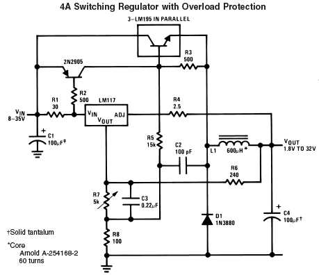

    J'ai une batterie de 12 V et j'aimerais obtenir avec celle-ci 6V avec un débit de 2A mais sans employer une résistance chutrice de tension et trans former l'ensemble en radiateur

    6V 2A = 12W util et 12W à jeter evacuer par un rad.
    pure gachis d'auttant qu'avec une alim à decoupage à pas plus compliqué bin on double presque l'autonomie de la Bat. 12V intéressant n'est ce pas ???
    alim à decoupage en step down 2A il y en a des tonnes chez NS / motorola / maxim / etc etc
    1 capa entré
    to220 à 5pattes
    une self 100uH
    une diode shotky
    1 capa en sortie
    et c'est tout...
    edit: 2 résistances en pont diviseur car 6V n'est pas très std. comme tension de sortie fixe

    Tout-à-fait d'accord pour dire que pour passer de 12V à 6V sous 2A, un régulateur à découpage est tout indiqué.
    Voici un exemple assez simple, avec des composants standards et bon marché (source: datasheet du LM317). On pourrait même faire encore plus simple avec d'autres circuits plus spécialisés.
