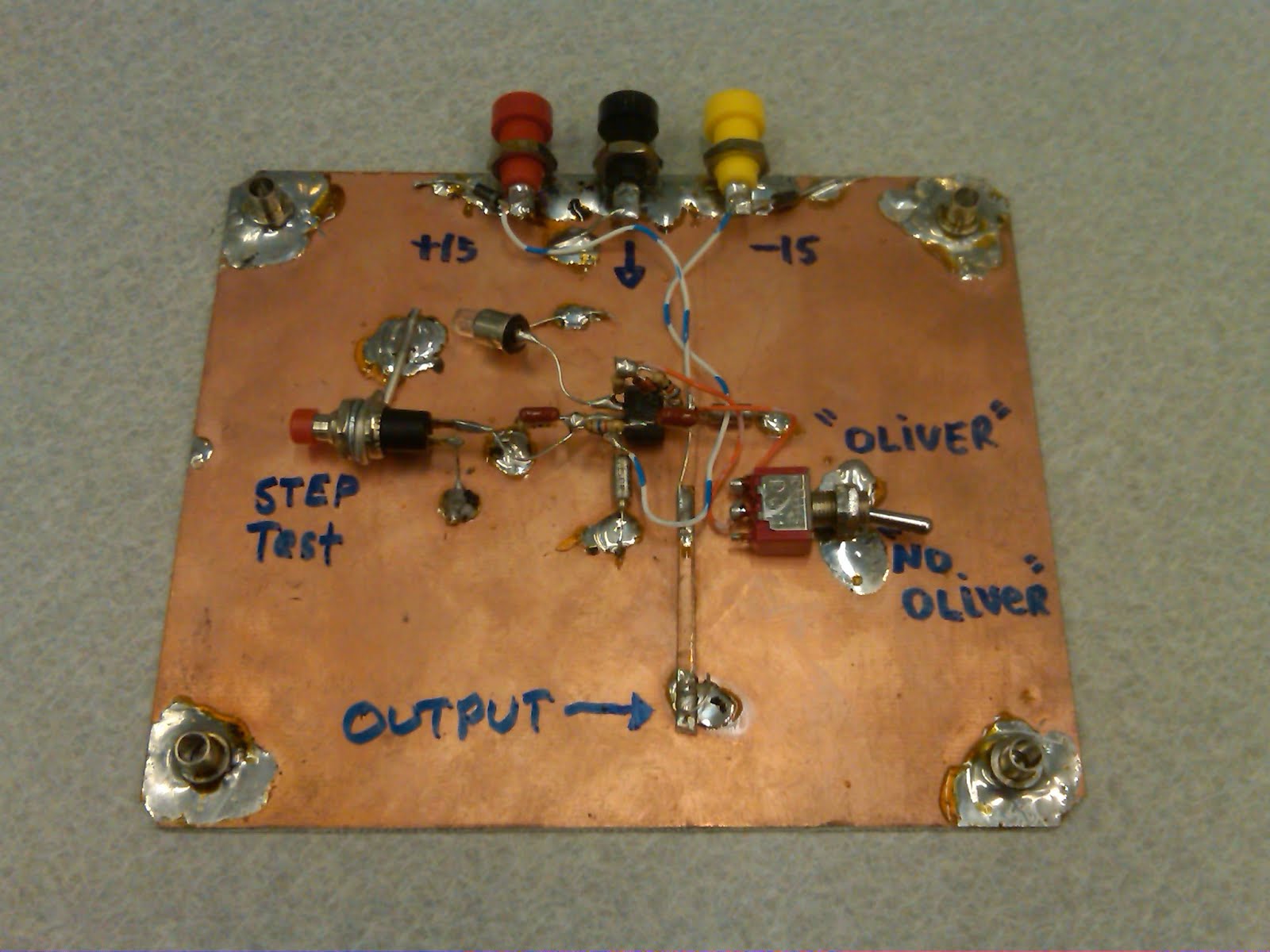

    bobfuck:
    belle rélisation, mais je suis pas un pro
    bobflux
    Re : Réalisation PCB d'un émetteur
    Sans déconner, pour faire un petit montage comme ça, ce n'est pas la peine de t'embêter avec un circuit imprimé.
    Tu prends ta plaque de cuivre en plan de masse, et tu mets les composants dessus Si tu as besoin d'un plot, coupe un petit bout de circuit imprimé, et hop.
    Garde les fils courts, et tout bien proche du plan de masse, ce n'est pas très compliqué à réaliser.
    http://electronics.stackexchange.com...or-rf-projects
    http://www.cliftonlaboratories.com/i...Amplifiers.jpg
    invited1bc4e51
    Bjr à toi,
    Ca 'appele du montage en "l'air".
    L'avantage c'est que c'est pratiquement "modifiable" à volonté.
    En circuit imprimé c'est plus ou moins figé.

    invited1bc4e51
    salut,
    je reviens à la discussion, alors j'ai testé la méthode recommandée, ca a marché,
    je vais essayer sur plaque à pastille, ca fera peut etre plus solide!!
    en tout cas merci des réponses et des conseils,
