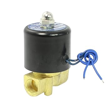

    J'ai acheté cette électrovanne en Chine :
    http://www.amazon.fr/Port-Position-E.../dp/B00UONG3IG
    Elle fonctionne en normalement fermée.
    Je dois donc appliquer 12V pour qu'elle s'ouvre.
    Je l'ai installée en remplacement d'un robinet de chasse de WC, couplée à la lumière via à transfo 12V, donc la chasse se remplit uniquement lorsque la lumière est allumée.
    Le problème c'est que lorsque la chasse est pleine et que l'eau ne circule plus, le solénoïd reste alimenté et se met à chauffer énormément, dégageant au passage une très mauvaise odeur de plastique brûlé.
    L'intensité traversant le solénoïd est environ 2A d'après ma mesure.
    Est-ce que ce type de solénoïd est réellement fait pour rester alimenté sans que l'eau ne circule ?
    Car lorsque l'eau circule, cela refroidit et maintient une température raisonnable.
    Merci d'avance de votre aide, c'est la première fois que j'utilise ce type de produit.

    Voici une photo du solénoid, celui-ci est cramé j'ai appliqué du 220V au lieu de 12V car il y avait une étiquette 220V alors que c'était du 12V :

    Re : Electrovanne 3/8" 12V
    D'après la description, c'est une bobine 12V DC qui tant qu'elle est alimentée en courant continu 12V laisse passer l'eau, donc elle ne devrait pas chauffer.

    Même avec une circulation d'eau, je viens de voir qu'elle chauffe un peu.
    Elle tiédit un peu après un remplissage de chasse qui dure 70 secondes.
    @adipie, le problème c'est qu'une fois que la chasse est remplie, l'eau ne circule plus !
    Bref, donc ce produit n'est pas fait pour rester "ouvert" quand l'eau ne circule pas ?
    Cela ne peut donc pas servir non plus comme coupure d'eau générale sur une maison.
    Ce que je ne comprends pas c'est pourquoi ça chauffe et consomme autant.
    J'ai un programmateur d'arrosage Gardena sur piles qui consomme que dalle et qui ne chauffe pas si je l'utilise à vide...
    Est-ce qu'il y aurait un autre type d'électrovanne qui pourrait convenir pour mon usage ?
    change de cuve de chiottes.... plus simple et plus économique
    sinon il te faut une électrovanne bistable :
    http://www.compraelec.com/electrovan...nes-bi-stable/

    EV bistable , ce qui équipe ton système d'arrosage

    Et sur ce genre d'EV bistable, que se passe t-il si l'impulsion dure 10 minutes au lieu des 25ms annoncées ?
    Ah par contre je viens de voir qu'il faut inverser la polarité pour ouvrir ou fermer. Ce qui ne vas pas être simple dans mon projet.
    inviteede7e2b6
    tu risques une surchauffe et un gaspillage d’énergie.
    donc autant respecter les specs.

    12V x 2A =24 W, c'est un vrai petit fer à soudé ton truc ...
    la réponse est évidente : NON

    Bonjour, sinon un monostable , qui alimente X secondes le temps de remplissage ... ou alors un Klixon qui coupe en cas de surchauffe ... du genre https://www.compelectronic.fr/thermo...orie-2040.html
