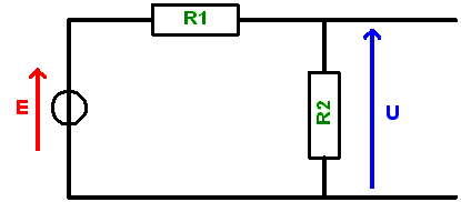

    Bonsoir, j'ai un problème je n'arrive pas à résoudre un exercice, voici mon énoncé
    Combien vaut la tension U si E = 12 V, R1 = 1 kΩ et R2 = 2 kΩ ?
    Voici le montage : http://www.gecif.net/qcm/electricite..._tension_5.gif
    Je sais que la réponse est 8V, mais qlq peut m'expliquer? Merci beaucoup

    Regarde du côté du pont diviseur de tension. Tu y trouveras ton bonheur , ainsi que la formule !
    Re : Calcul tension avec résistance
    le courant est le même dans les deux résistances et U=RI donc ensuite c'est une règle de trois!
