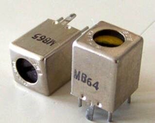

    Je viens de retrouver un composant qui ressemble à un potentiomètre,mais je ne suis pas complètement sûr que ça en soit un.
    Ca ressemble a un petit cube avec une croix sur le dessus (ça tourne).
    Il est aussi écrit "100" sur le bord.
    J'ai essayé de prendre une photo mais on ne voit rien.
    Donc si vous avez une idée...
    Merci d'avance

    Oui,mais le mien est blanc et plus petit.
    En fait,c'est un cube blanc avec 3 pattes.
    Je ne trouve pas mon composant dans ton deuxième lien.

    Peut-être un condensateur ajustable ou une mini résistance ajustable :
    https://www.google.be/search?q=conde...ance+ajustable
    https://www.google.be/search?q=conde...iw=895&bih=466
    Si tu-as un multimètre, mesure la résistance entre les différentes pattes.
    Mais voyons d'autres avis ?

    Inductance variable;

    J'ai réussi à prendre des photos pas trop moches:
    DAT44
    Re : Nom de ce composant
    je dirai une résistance ajustable de 10 ohms, c'est dommage que ton multimètre soit mort, tu pourrait être fixé rapidement.

    Il fait indiqué 100 sur le composant, ce serait plutôt 100 ohms.
    DAT44
    pour 100 ohms le marquage serait plutôt 101.
    romulus123
    Citation Envoyé par DAT44 Voir le message
    +1, c'est un petit potentiomètre 10Ω... Aussi appelé "trimmer".
    Merci pour la précision :
    102 = 1000 & 103 = 10000 & 501 = 500 502 = 5000 ( 5 k ) etc..... :
    Voir à codes https://fr.wikipedia.org/wiki/Potentiom%C3%A8tre
    Sur les trimmers, la notation est plus concise avec trois chiffres.
    Les deux premiers étant les chiffres significatifs et le dernier le multiplicateur (la puissance de 10 correspondante).
