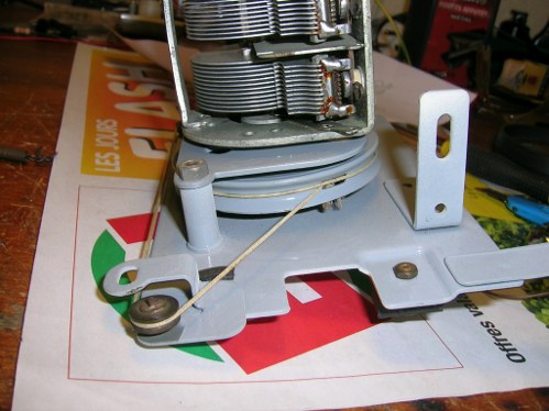

    une démultiplication simple se fait comme çà :http://www.tsf-radio.org/forum/im/109368dscn5360.jpg autre solution deux CV (un gros un petit) placés en // cela rejoint la proposition de F6BES
    mais en farfouillant à la recherche d'images (flemme d'ouvrir l'une de mes vieilles TSF) je suis tombé sur çà :http://leradiofil.com/detecteurs.htm.
